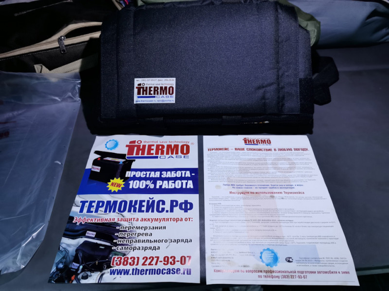

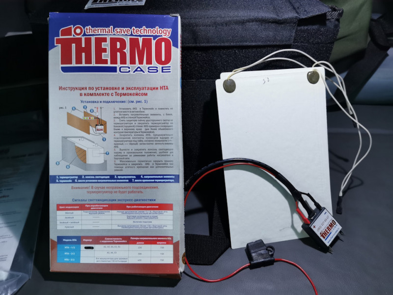

Nastradamus Posted December 7, 2022 Copy Post Link Copy Topic Link Share Posted December 7, 2022 наткнулся тут на инфу полезную решил тут сохранить ... Термокейс (ТК)-это термос уникальной конструкции, который служит для термоизоляции АКБ от перегрева летом и переохлаждения зимой, т. е. для соблюдения температурного режима (+25С), а так же изоляции аккумулятора от грязи, пыли и слабых механических воздействий, которые могут являться причиной саморазряда и преждевременного выхода АКБ из строя. Нагреватель (НТА) — это электронное, автоматизированное устройство, которое служит для обогрева АКБ зимой и постоянного контроля за напряжением, оповещая автовладельца о возможных неисправностях бортовой электрической сети автомобиля. НТА не нуждается в дополнительном обслуживании и контроле, поэтому может быть использовано круглый год. НТА работает только при заведнном двигателе и не разряжает АКБ. Нагрев начинается при температуре в термосе 0+5 град С и напряжении в сети от 13,4 В. и не выше 15,5 В., а заканчивается по достижении температуры в термосе +25 градусов и/или при заглушенном двигателе. Оба устройства надёжны в эксплуатации, нейтральны к воздействию агрессивных сред, пожаробезопасны и не нуждаются в дополнительном обслуживании и любом участии человека. При этом НТА — умный электронный прибор, обладающий 3 степенями защиты и терморегулятором, для управления режимом прогрева. Интервал автоматического нагрева АКБ от 0 до +25. Нагрев происходит до тех пор, пока температура в Термокейсе не достигнет +25 C, не зависимо от перерывов в работе двигателя. https://thermo-case.ru/ Титанат от БасКлуба Упакуйся по полной - ЗАКАЗАТЬ Link to comment
