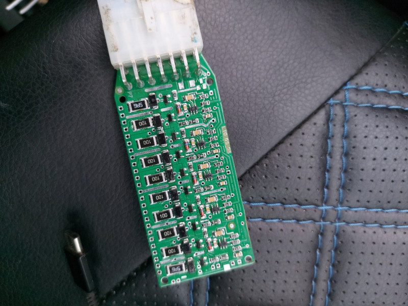

Леха--99 Posted November 18, 2022 Copy Topic Link Share Posted November 18, 2022 Балансир не разряжает последнюю банку где копать? Link to comment

Nastradamus Posted November 19, 2022 Copy Post Link Copy Topic Link Share Posted November 19, 2022 ну он видимо имел ввиду, вообще не разряжает думаю надо просто отнести в ремонт. обычно у ремонтников проблем с этим балансиром нет. Титанат от БасКлуба Упакуйся по полной - ЗАКАЗАТЬ Link to comment
Saktive Posted November 19, 2022 Copy Post Link Copy Topic Link Share Posted November 19, 2022 Нет контакта на одном из проводов - чёрном или красном, смотря что считать «последней» банкой Link to comment

Saktive Posted November 21, 2022 Copy Post Link Copy Topic Link Share Posted November 21, 2022 В 20.11.2022 в 04:38, Nastradamus сказал: ну это совсем банально Периодически сталкиваюсь с такими проблемами - или в разъёме один из 14 контактов отходит, или в обжиме клеммы один канал из пары без контакта. Link to comment
