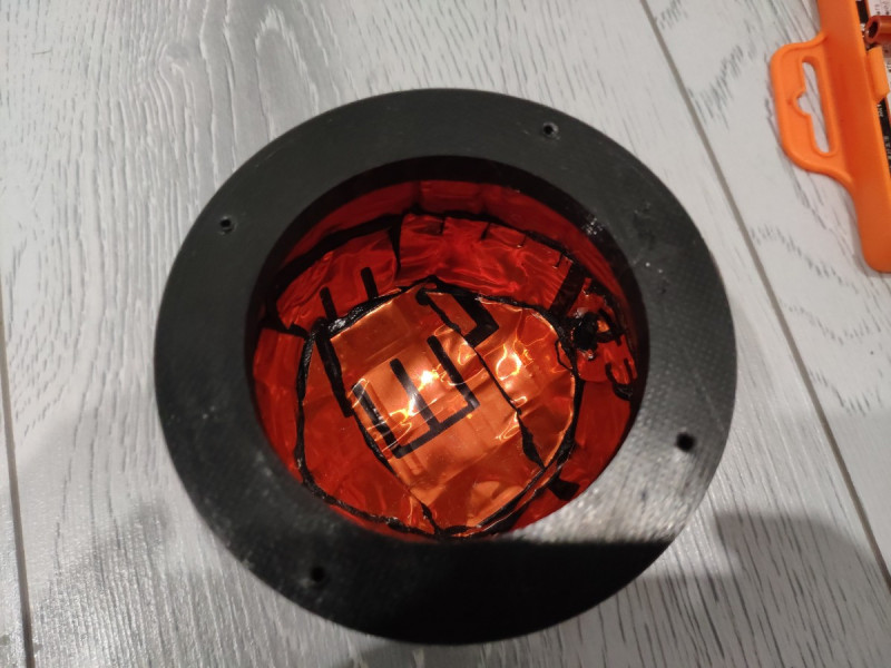

Нужен ли? Сегодня провёл эксперименты. Вывод: разница есть. Но настолько ли она существенна? Прилагаю REW файл. Я ничего серьезного кроме небольшого изменения АЧХ не вижу.
https://drive.google.com/file/d/10pOTZF_JJJtEwCXCCbVTsmbrXBaHt1LB/view?usp=sharing
Динамики gzuf 60sqx
IMG_20221120_193310.thumb.jpg.f9d7ee719d49f73ad39af35ab1f6a68d.jpgIMG_20221120_193319.thumb.jpg.f6c242a7de2f658ba612277dd33aab15.jpg
IMG_20221120_193346.thumb.jpg.45bcb1c4f93cd606db3ef8867e38ad64.jpgIMG_20221120_193327.thumb.jpg.a7d2adc11f6bcb9d02cc9bbf0abbcb22.jpgIMG_20221120_194007.thumb.jpg.9b0d418bb2e33392dd5946ff3d12f31e.jpg

Логически - да. Но я решил проверить практически. Разницу ушами обнаружить не смог, динамик с наполнителем и без играли одинаково. Графики тоже почти идентичны.

Может лучше. Но для чего? У меня корпуса толстые, внутри ещё вибру проклеил.
У меня ещё саб revolt brw12, он с завода идёт с пустой коробкой, внутри вообще ничего.
