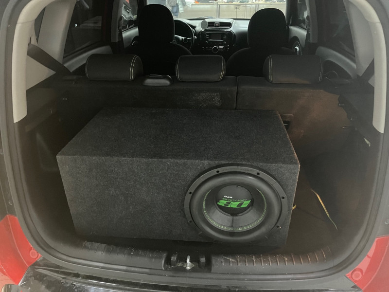

Привет, посоветуйте пожалуйста решить пару вопросов.
Авто: Киа соул
Штатная магнитола
Система: DB272, УСь 2900.1, фронт пара сильвестров усь 500.2
Питание новые оба AGM 70+70, проводка топ.
гена штат (обслужен)
1. Холостой 14.4-14.2 стабильно, просад на пиках до клипа 11.8-12.3
2. (Клип) гейн на 11 часов на усе, прибавляю на выносном гейн до 15-16 часов ловлю клип Басс хороший, на 13 часах езжу но баса мало.
Что бюджетно улучшить возможно чтоб решить эти пару вопросов, но добиться более мягкого глубокого басса?
делалось все ребятами профи в студии, их советы затратны конечно поставить титанат, воткнуть Гену мощнее, и тд и тп, может еще есть какие то варианты?
слышал подобную систему в других машинах играет совсем иначе

Секция титаната в багажник и ШВИ салона, решит твои проблемы, других решений "за 1000р" быть не может...

попробуйте отсоединить регуль. иногда с регулятором клипп раньше наступает

Гейн на усе надо на максимум а уже регулятором выносным регулировать до клипа. Регулятор не дублирует гейн на усе а регулирует в диапазоне от нуля и до ограничения по гейну на усе. Скорее всего отсюда и проблема.

можно рассмотреть вариант DSP проца. басс наверняка кажется таким, т.к. салон горбит. ну и 12" для глубины... такое себе. в процах же обычно эквалайзер с очень гибкими настройками , гудение и "жесткость" находится прямо во время прослушки и подавляюцца....
