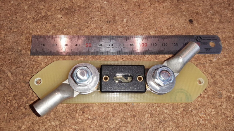

Если используются предохранители, то пред серии ANL и с обжимом, как ниже.
Выше вариант главного преда на АКБ. Дистрибьютор линии "плюс" делать по такому же принципу, с использованием общей медной шины со стороны входа. В таких соединениях потери напряжения минимальные, что не скажешь о таких
Можно использовать такие
но класс прочности резьбы не позволяет сильно стянуть места контактов преда и наконечника. Да и пластик "ломкий"...
мне больше такая конструкция нравится ))
когда крепление преда и кабеля не "пересекаются".
но это дороже в производстве ))
Титанат от БасКлуба
Упакуйся по полной - ЗАКАЗАТЬ
На каждом, без исключения, дополнительном болтовом (и не только) соединении есть падение напряжения. И поэтому, чем их меньше (соединений), тем лучше. А так--да, красиво!
