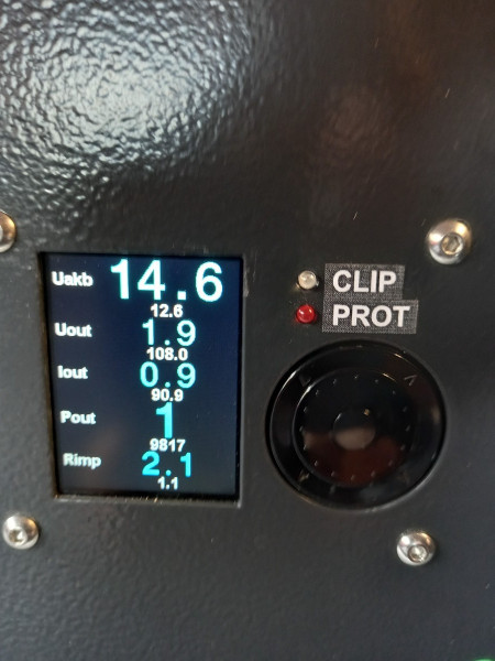

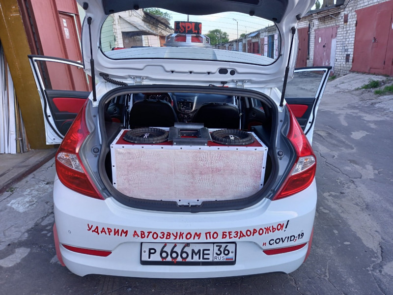

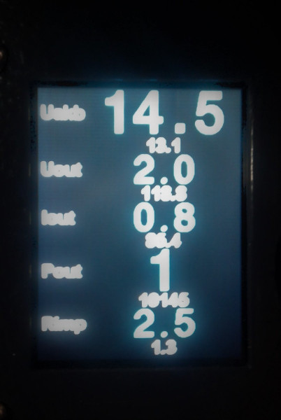

rocker Posted January 7, 2023 Copy Post Link Copy Topic Link Share Posted January 7, 2023 По порядку.Имею две st 15 (0.7 катушки) .Наверное D 0,7.Поконкретнее надо выражаться.Мнение такое:=Квазар капризный и не для повседнева=Чье мнение? Мнение такое, что лучше приобрести два корейца по 5 или 7 килл и подключить их мостом. Очередное мнение.Не уверен,что тех,кто имел этот аппарат. Реальное мнение относительно подключения высказал Keyzi.Я на днях лично поздравил Андрея ака Биохаз здесь раньше на форуме,теперь Bass Warrior на ВК с новогодними праздниками и за его инженерное решение относительно табло,а при желании и выносного табло на торпеду.Можно проводить лабораторные исследования,видя на экране сопротивление катушек,напряжение,ток и подаваемую мощность,и делать вывод,как в песне "если у вас нетуту тети"-валить,или не валить.В пару СТ10 вливал 10 кг.Имея табло и датчик,тем более,если его видно с водительского места,на крайний случай,можно увидеть из багажника,это лабораторная работа,включая эксперименты с подвигой и откидыванием сидушек и прочими хитростями СПЛщиков.На повседнев вливал 6 квт на 30 секунд на синусе! Ударим автозвуком по бездорожью и COVIDу! Link to comment
