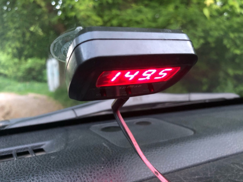

notfp Posted May 31, 2023 Copy Topic Link Share Posted May 31, 2023 Очередной тест моноблока после ремонта. Сразу скажу, что результат маловат, с такого моноблока должно быть в районе 150-151. Руки не дойдут искать потерянные децибелы - подозрения на стыки кузова и трубу в коробе, которая бьется об стенку теперь. Подключение в 0.4. Седан, с багажника. Генератор 350А, LifePo4 секция 200Ач. Проводка такая себе - надо везде перезачищать. Просад на клеммах моноблока не мерил, но в районе генератора на замере 14В+. КПД моноблока очень унылое - в 0.8 покатавшись на музыке - корпус оказался весьма горячим. Даже бразильцы аналогичной мощи в 0.8 так не нагревались. Link to comment

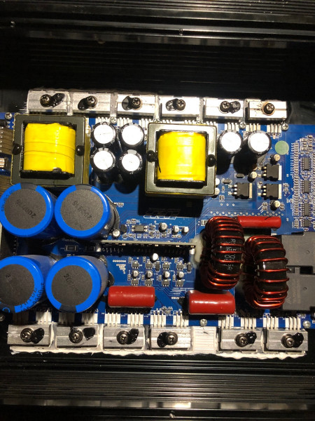

notfp Posted July 23, 2024 Author Copy Post Link Copy Topic Link Share Posted July 23, 2024 Точно такой же результат в системе с Apocalypse AAB 1800.2D, подключенного в 1,6Ом после ремонта мостом. Рост до 5,3Ом и навскидку мощи около 2,6КВт. Надо искать потерянные 1-1,5 db. Link to comment
