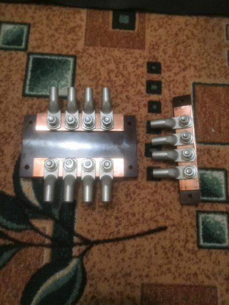

Mazey Posted July 2 Copy Post Link Copy Topic Link Share Posted July 2 У каждого своё мнение и случаи, я ни разу не видел выгоревшего преда по замыканию кабеля, я не говорю что их ставить не надо, я за качественный инсталл силы Clarion 788, Soundstream xta880, Ural bv2.70, Kicx hs3500, Dl audio raven 200-4, Alphard t34-2, Momo el diablo. Link to comment
Mazey Posted July 2 Copy Post Link Copy Topic Link Share Posted July 2 Сам иногда изготавливаю дистрики, только медь квт наконечники текстолит паста для обжима и тд Clarion 788, Soundstream xta880, Ural bv2.70, Kicx hs3500, Dl audio raven 200-4, Alphard t34-2, Momo el diablo. Link to comment
Mazey Posted July 2 Copy Post Link Copy Topic Link Share Posted July 2 Clarion 788, Soundstream xta880, Ural bv2.70, Kicx hs3500, Dl audio raven 200-4, Alphard t34-2, Momo el diablo. Link to comment
Mazey Posted July 2 Copy Post Link Copy Topic Link Share Posted July 2 Ну и литолом потом промазать)) Clarion 788, Soundstream xta880, Ural bv2.70, Kicx hs3500, Dl audio raven 200-4, Alphard t34-2, Momo el diablo. Link to comment
