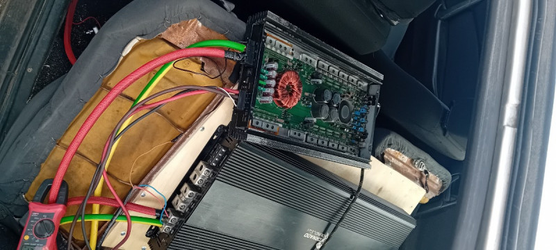

kostyan145 Posted October 28, 2024 Copy Topic Link Share Posted October 28, 2024 Приобрёл моноблок потому что давно хотел его попробовать и для участия в классах с ограниченной заявкой уся до 1квт Было крайне интересно как себя поведёт этот крокодил АБ класса!на фронт и саб На фронт был протестирован, порадовал всем кроме сильно шумящего вентилятора. Сегодня нацелился на саб. Стартовое сопротивление 0.35ома. Было сделано много замеров. Оооочень понравился этот моноблок. Работал абсолютно безотказно. Единственное на втором замере конечно же вылетели все преды. Заменил на 4х30а Итоговая мощность такая -1500вт грязи в 1.1ома просад 15.1 рез -148.6 на 33гц -1250вт чистого в 1.1ома -1285вт грязи в 2 ома рез 148.2 35гц. Считаю очень много отдал особенно с ростом до 2х ом P.S. А затем я решил затестиь влияние формы сигнала на результат и влил 1295вт чистого сигнала с торнадо 7000.1 и результат был почти на 1дб выше 149.1дб....так что чистая мощность решает 100% Link to comment
kostyan145 Posted October 28, 2024 Author Copy Post Link Copy Topic Link Share Posted October 28, 2024 Кстати кап10м на замере изволил откушать 185а на 15.2вольта=2800вт. КПД примерно 50%так что и по входу в усь и по выходу с него цифры бьются Link to comment
Keyzi Posted November 2, 2024 Copy Post Link Copy Topic Link Share Posted November 2, 2024 Кикс делал вещи раньше) ну а так на рез могло повлиять то, что торнадо дэшка, сигнал маленько другой и держак динамика соответсвенно тоже, более объективно будет сравнить ватт на 500, что бы 10м не мучался Link to comment
kostyan145 Posted November 2, 2024 Author Copy Post Link Copy Topic Link Share Posted November 2, 2024 (edited) Я думаю разница будет равна нулю на чистом сигнала. Мне было интересно в замере сколько отдаст кап, и самое главное как влияет клиппованый сигнал на результат. Как оказалось очень сильно влияет. По звуку кап конечно теплее и мягче играет. Edited November 2, 2024 by kostyan145 Link to comment
