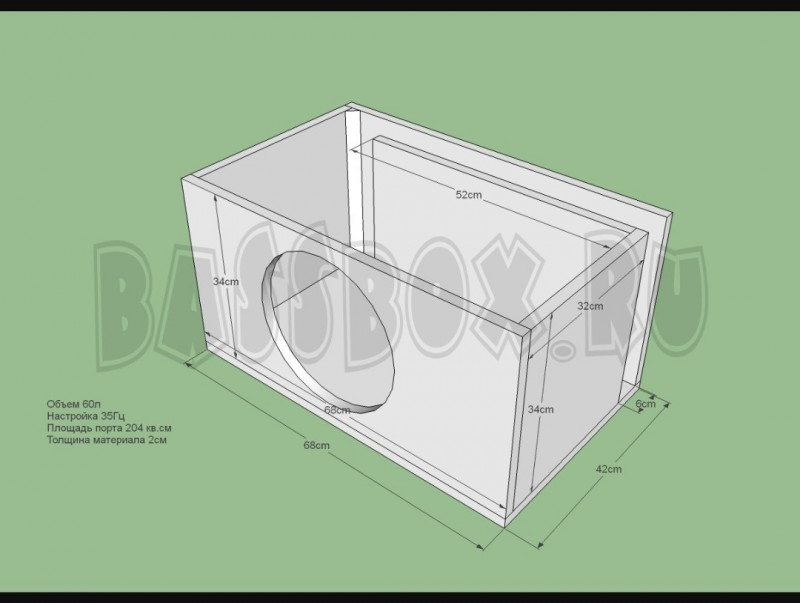

watamad Posted December 18, 2024 Copy Post Link Copy Topic Link Share Posted December 18, 2024 В 17.12.2024 в 21:31, Avoska сказал: Ну сейчас глянул, в принципе, можно Джуниора по норм цене с авито выцепить, единственное, что в моём регионе их нет, но на то доставка есть. Думаю, мне этих 650 номинала хватит за глаза. Осталось с коробом разобраться, самое сложно наверное, и с усилителем. Может ещё какие нибудь модели можешь посоветовать? С усилителем проще а именно любой 500вт моноблок) опять же не Урал и не дл) Короб универсальный 60литров чистого и 35 Гц настройку 2 Ural patriot 18 ; 2 p audio hp18w; amp1.3000; momo 817 p acoustik cpt2-1500 ; t35 Link to comment
