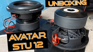

notfp Posted February 3, 2025 Copy Topic Link Share Posted February 3, 2025 Продал к сожалению или счастью свои две S12V3. Без саба стало вообще уныло, поэтому была приобретена одна скромная 12ха - Avatar STU12 c рук по адекватной цене. Хочется получить максимум отдачи на 25-30 Гц, выше слушать давно надоело - саб с таким ходом должен позволять. По моему опыту объем короба должен быть литров 90-100 чистыми и труба 200ая, чтобы максимально нагрузить динамик. Если у кого-то есть проверенные короба под весомую двенаху на низы - то будет интересно узнать параметры. Link to comment
