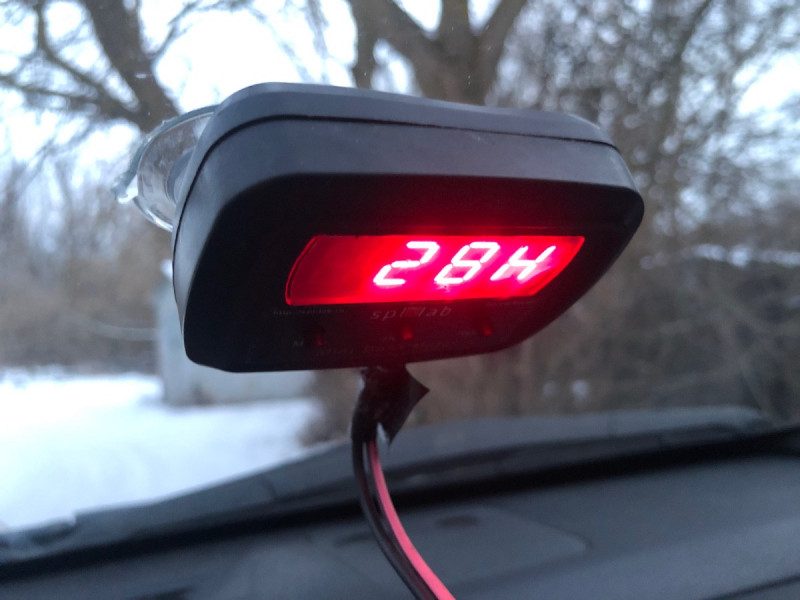

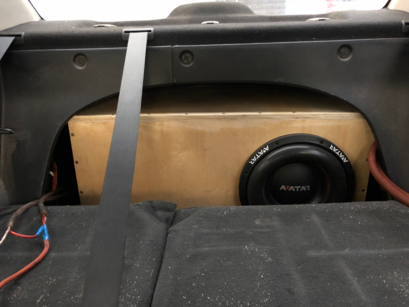

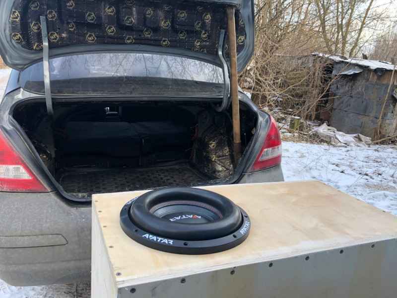

notfp Posted February 15, 2025 Copy Topic Link Share Posted February 15, 2025 (edited) Продал свои S12v3, стало уныло и решил купить одну скромную 12шку - Avatar STU12D2. Сопротивление обмоток по факту 1,4+1,4 Ом. Подключение в 2,8 в мост на Atom 800.2D, поскольку из усилителей есть сейчас только такой. Замеры тока и напряжения на скрине. объем короба около 135л чистых, 28Гц настройка, 200 труба с раскрывами с обеих сторон. Фанера 18мм, двойную стенку пока не делал, распорок нет. Результат и как дует по факту порадовало, с 1-12 и до киловатта вообще удивляет. Питание - кислота под капотом и генератор на 350А. Судя по всему есть потенциал на 150db/28Гц примерно с 3 кило. Edited March 1, 2025 by notfp Link to comment

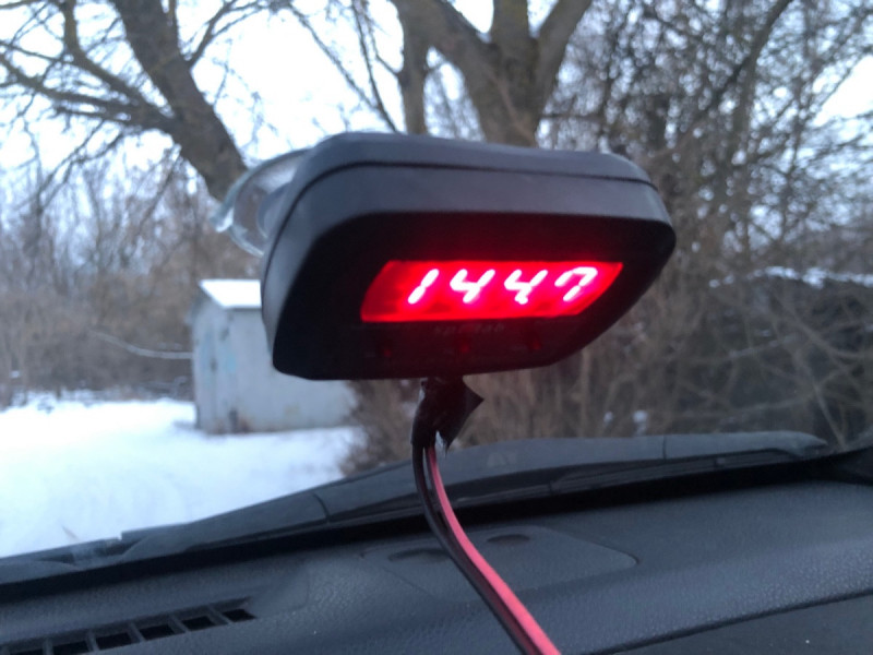

notfp Posted February 18, 2025 Author Copy Post Link Copy Topic Link Share Posted February 18, 2025 (edited) Новый результат с моноблока AMP MD 800.1. Подключён в 0,7 Ом. Напряжение на клеммах моноблока на замере - 14 В ровно. На генераторе 14.9В. Чуть обновить проводку до 35мм2 и перезачистить места контакта, думаю 145 будет. Так же при желании можно накрутить 16В на генераторе, но пока лень подключать регулятор. Edited February 19, 2025 by notfp Link to comment
Евгений варламов Posted February 19, 2025 Copy Post Link Copy Topic Link Share Posted February 19, 2025 Я так понял результаты на 2 открытые двери? Перед и зад Link to comment
notfp Posted February 19, 2025 Author Copy Post Link Copy Topic Link Share Posted February 19, 2025 3 часа назад, Евгений варламов сказал: Я так понял результаты на 2 открытые двери? Перед и зад Одну заднюю Link to comment
Евгений варламов Posted February 19, 2025 Copy Post Link Copy Topic Link Share Posted February 19, 2025 друже чёб не вводить людей в заблуждение меряй на одну переднюю открытую. У меня в лачетти седан задняя дверь плюсовала децибелла 3 или 4 точно не помню. Но прям нормальный такой прирост был. Даже была мысля на соревах снять уплотнительную резинку с задней двери. Но чёт не проверил я этот чит))) опускание сиденья паса и опускание солнцезащитного козырька тоже плюсовало. Плюс заклеивание вентиляции в багажнике плюс 1 дБ давало. Link to comment
notfp Posted February 19, 2025 Author Copy Post Link Copy Topic Link Share Posted February 19, 2025 9 минут назад, Евгений варламов сказал: друже чёб не вводить людей в заблуждение меряй на одну переднюю открытую. Так, а кто останавливает-то в манипуляциях? Как по мне если результата нет, то крути, ни крути что в салоне или двери - то он не появится. Мне бы было интересно посмотреть результат где 150+ с 1-12 ниже 30Гц когда датчик на лобовом висит. И неважно что в салоне и что открыто. Только таких я не встречал тут, как не листал страницы. А в общем если где-то и видел, то там единицы и саб уровня как минимум ST12 с 6-8 кило мощи. Или два T10/ST10, но это как по мне на голову выше чем 1-12. Link to comment

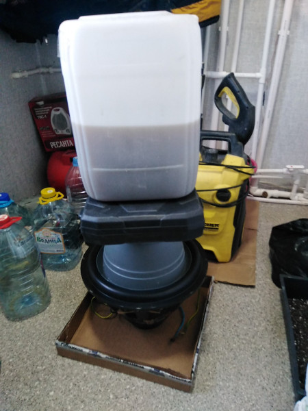

Евгений варламов Posted February 19, 2025 Copy Post Link Copy Topic Link Share Posted February 19, 2025 (edited) Меняю подвес. Кстати что интересно. Два дина одной партии. На одном подвес в норме второй потрескался. 12 лет примерно динам. Edited February 19, 2025 by Евгений варламов Link to comment
