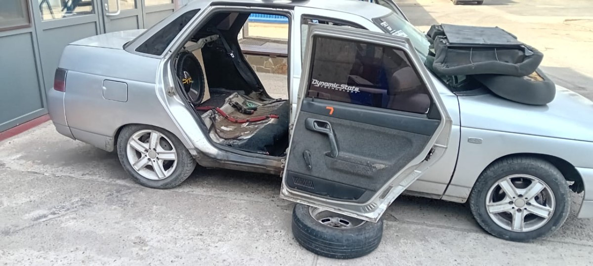

Наигрался я с ст15. После финала кубка юга 2025г. где удалось взять чемпионство в классе "стрит сток седан" я обновил сабовое звено, т.к. по правилам этого формата мне нельзя в этом классе больше выступать. Да и самому уже хотелось копать рез с новой системой. Итак,  я запилил коробок в десятку по всем правилам чтоб закрывалась спинка, все питание усилитель были а багажнике. Получился короб на 315 трубе порт в крыло. Со скосом для лучшей связи порт-салон. По моим прикидкам около 200л чистого. 18 фанера.
Первые же включения очень порадовали. Играет прям интереснно. 30-40+уверенно саб берет. Пик на заднюю дверь получил 35гц. Самое оно. По кпд с 2х килловат 152+. Хоть старт и 0.35ом, на эффективных частотах рост около 3х ом на 2х килловатах. Погимаю, что с таким ростом корейский усилитель уже никак не прокатит, резудьтат 155.9 с примерно 5500вт, беру у товарища монстро 8000, сразу имеем 156.5дб.
На данный момент за октябрь я успел посетить 2 этапа с этим конфигом. Один проходил в Туапсе, где и показал 156.89дб. Система очень интересная, очень хороший потенциал. Будем пилить🫡

С раской все понятно, на закрытые на низах никого. Еле 154 перевалил ( но зато круто залетел в бассбоксинг). Увёз 2 первых места в гробах😄На интелегент было решено ехать  с мостом HLX1500 в класс 3к. Каждый усь в 0.2. Во время замера понял что куда то пропал децибел реза. Дома было 153.9. На площадке еле нашкреб 153.1Понял что что то в системе гуляет и от того колебания.
Потратил вечер по мерзкой погоде на пристрелки. Нахожу оптимальное положение короба, и на площадке вижу новый личный рекорд. Эмоции огонь! Прем дальше🫡
