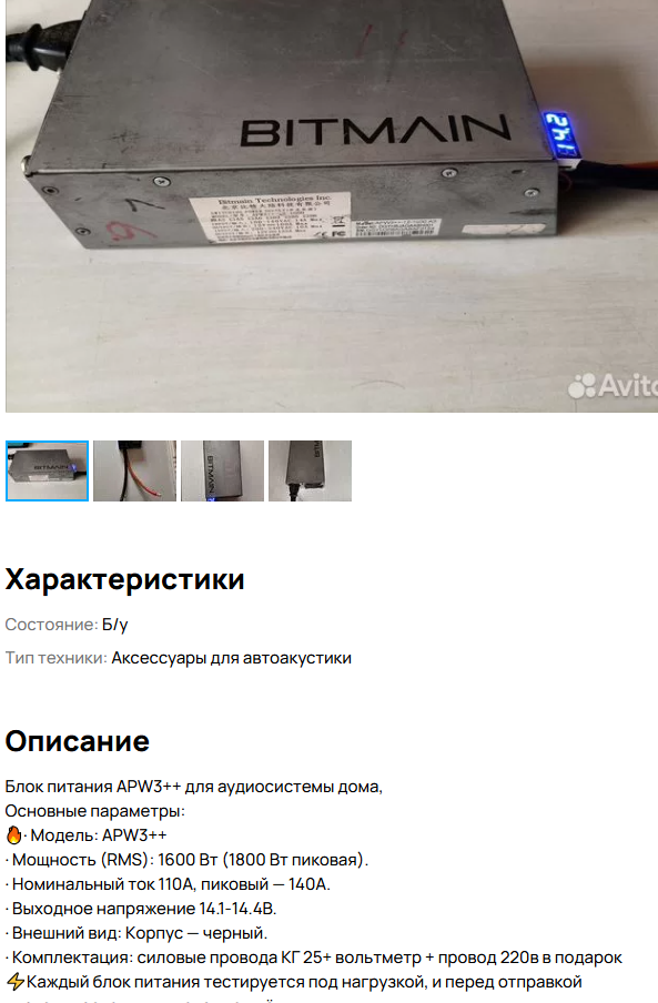

STARS Posted July 11 Copy Topic Link Share Posted July 11 В общем,Хочу собрать систему, В ней будет саб на 300 ват Rms (2+2) будет в 1 ом Усилитель моноблок 1000 ват номинал в 1 ом БП для усилителя 14.4 в 110 а номинал (макс 140 а) Какие провода нужны чтобы параллельно соединить катушки и получить 1 ом И какие кабеля нужны чтобы от усилителя запитать сабвуфер? Link to comment
