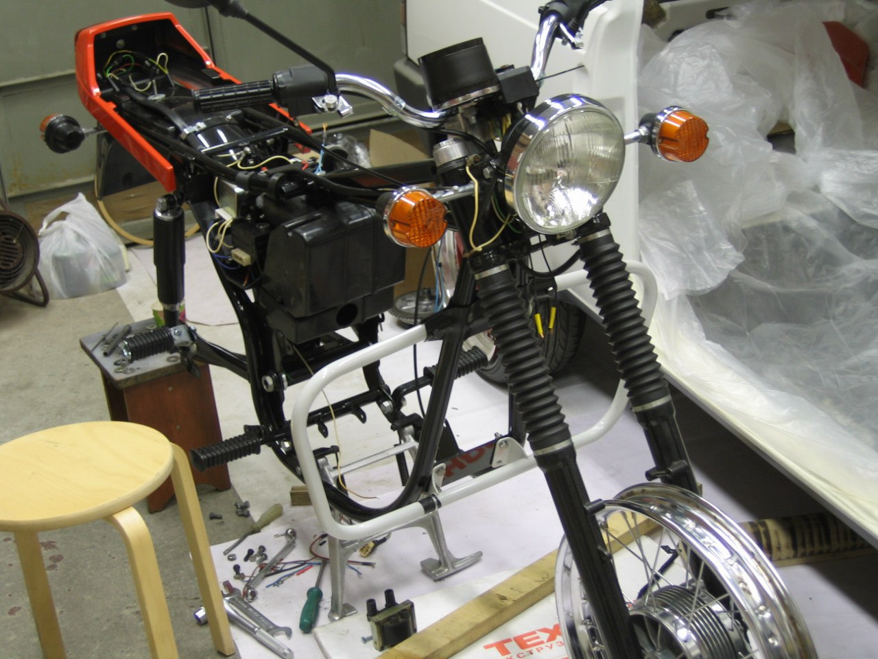

Отмыл и привел в порядок родную проводку, начал потихоньку прокидывать. Достаточно удобно и аккуратно удалось разместить блоки электронного зажигания, которые не бросаются в глаза и не портят аутентичность родной электрики Явы.

Технологичный колхоз :biggrin: Ну как же не задрать Яве зад, душа просто просит.
На мой взгляд Ява смотрится весьма бодрее с немного приподнятым задом, по сравнению со стоком. Но мы же делаем мотоцикл в тренде - максимальная приближенность к оригиналу. Поэтому просто задрать зад и радоваться, не подходит. Заколхозил задние аммортизаторы с возможностью изменения "посадки", чтобы в любой момент можно было привести высоту к оригиналу. Токарка, сварка, полимерка и вот итог:
Теперь можно "крутить" высоту по настроению ))
