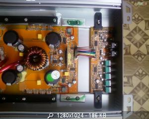

Ребят Выручайте!!!Усь Кикс 1.900.Выгорела отдна из этих двух схем(Обвел крассным)Но маркировка затерта изготовителем((Усь надо срочно реанемировать...подскажите что за деталь и чем её можно заменить
https://www.google.ru/url?sa=t&rct=j&q=&esrc=s&source=web&cd=1&ved=0CBsQFjAA&url=http%3A%2F%2Fcatalog.gaw.ru%2Findex.php%3Fpage%3Dcomponent_detail%26id%3D37&ei=C3StU-ufCIfnywPP44H4Aw&usg=AFQjCNF_TEggxfF858wiVKEDTsQaSjSjXw&bvm=bv.69837884,d.bGQ&cad=rjt
