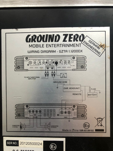

DemonS Posted January 25 Copy Post Link Copy Topic Link Share Posted January 25 Всем привет. Вопрос по той же уличной колонки сабвуфер. Взял дин 15" Power acoustik, новый. Номинал 450 ватт, максимум 900 ватт. Поторопился и купил моноблок mystery 1.300, бу за 2500. Собрал короб ЧВ, где то вычитал размеры? Так вот решил поиграть в доме. Зал 40 квадратов, потолки 3 метра. Показался не очень сильный бум бум). Окна не вибрировали, только стеклянные дверцы в кухоном шкафу, смещенн зал с кухней. Так вот решил сделать эксперимент. Подключил этот сабвуфер, заместо сабуфера от домашнего кинотетра. Там дин 6,5". Выходная мощность 110 ватт. Итог. Играет одинаково. Растроился жуть. Придложили за 6к рублей усилок 1,5 кВт, если в 1 Ом. В 2 Ома 800 Ватт. Ground Zero. Будет ли лучше? Подскажите. Link to comment
Mazey Posted January 25 Copy Post Link Copy Topic Link Share Posted January 25 11 минут назад, DemonS сказал: Всем привет. Вопрос по той же уличной колонки сабвуфер. Взял дин 15" Power acoustik, новый. Номинал 450 ватт, максимум 900 ватт. Поторопился и купил моноблок mystery 1.300, бу за 2500. Собрал короб ЧВ, где то вычитал размеры? Так вот решил поиграть в доме. Зал 40 квадратов, потолки 3 метра. Показался не очень сильный бум бум). Окна не вибрировали, только стеклянные дверцы в кухоном шкафу, смещенн зал с кухней. Так вот решил сделать эксперимент. Подключил этот сабвуфер, заместо сабуфера от домашнего кинотетра. Там дин 6,5". Выходная мощность 110 ватт. Итог. Играет одинаково. Растроился жуть. Придложили за 6к рублей усилок 1,5 кВт, если в 1 Ом. В 2 Ома 800 Ватт. Ground Zero. Будет ли лучше? Подскажите. А вы чем питали мистери и во сколько ом подключали динамик? Clarion 788, Soundstream xta880, Ural bv2.70, Kicx hs3500, Dl audio raven 200-4, Alphard t34-2, Momo el diablo. Link to comment

alex-mck2 Posted January 26 Copy Post Link Copy Topic Link Share Posted January 26 22 часа назад, DemonS сказал: дин 15" Power acoustik, новый. Номинал 450 ватт, максимум 900 ватт. подключение наверное в 2ом (4+4), можно поменять на GZ... но лучше мощнее, сразу чтоб летело 1,5 - 3 кила в 2ом, а там может и дин мощнее подвернётся... Link to comment
Mazey Posted January 26 Copy Post Link Copy Topic Link Share Posted January 26 10 часов назад, DemonS сказал: Аккамулятор 65А в паре с зарядным. В 2 Ома. Мощи конечно маловато у уся и зарядка тут роли никакой не играет. Может аккум подсевший был. Тк дома 200вт на саб уже хорошо так потряхивает посуду. Если вам саб для дома, то имеет смысл взять усь на 220в дешевле и эффективней. Clarion 788, Soundstream xta880, Ural bv2.70, Kicx hs3500, Dl audio raven 200-4, Alphard t34-2, Momo el diablo. Link to comment
