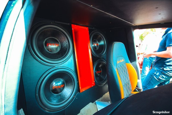

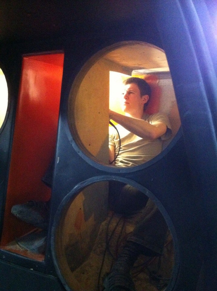

ctydent Posted June 1, 2015 Author Copy Post Link Copy Topic Link Share Posted June 1, 2015 Что то , тема совсем опустилась . В итоге практически все доделали по салону. На фронт временно пока встали Oris 654. В багажнике пока так, совсем скоро начнем работать над тылом По поводу самой стенки , от исходного варианта при покупке осталась только фронтальная стенка , При первом запуске системы пик вылез на 27 гц и ВСЕ , больше не было ничего . Поэтому изменен и обьем и длина порта и даже немного площадь порта , очень жаль что ее нельзя сделать еще больше Проводка в двери Link to comment
