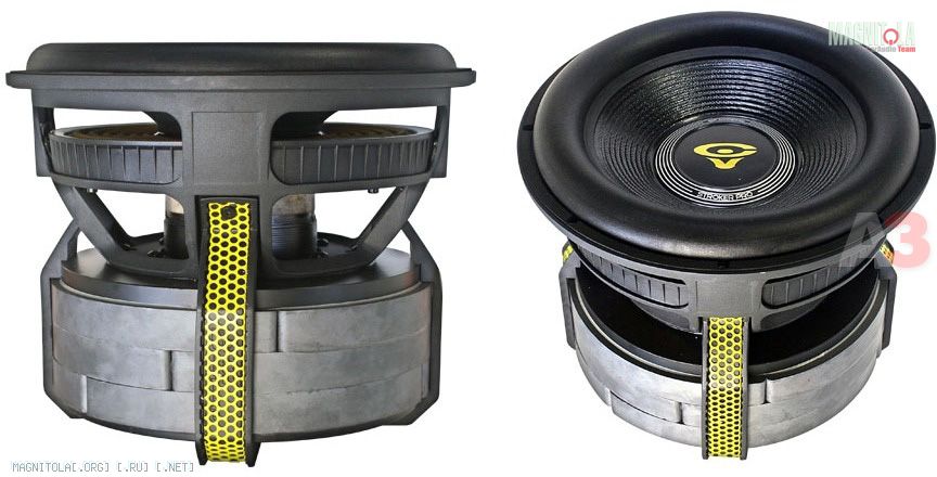

Дивер Posted April 10, 2016 Copy Post Link Copy Topic Link Share Posted April 10, 2016 Cerwin Vega stroker pro, не отказались))) Link to comment
orenspl Posted April 10, 2016 Author Copy Post Link Copy Topic Link Share Posted April 10, 2016 У меня в городе есть спец, он мне 3 динамика домагничивал. Одна МС была изначально 0,7tl, а после стала 0,95tl, так что смысл есть. По поводу размагничивания за 5-7 лет это вряд ли, разве что их до красна грели, либо они в трансформаторной будке работали А вообще в Питере же есть завод магнитов и кстати не самого хренового качества, по крайней мере как мне рассказывали раньше отменные магниты бацали. Можешь узнать, какой максимальный диаметр феррита он намагнитит? Отправлено с моего Philips-W7555 через Tapatalk Team ORENSPL Link to comment
Nastradamus Posted April 10, 2016 Copy Post Link Copy Topic Link Share Posted April 10, 2016 Cerwin Vega stroker pro' date=' не отказались)))[/quote'] во тема, чтобы моторы не отваливались, от своего веса. первый раз такое вижу )) Титанат от БасКлуба Упакуйся по полной - ЗАКАЗАТЬ Link to comment
Чирик Posted April 10, 2016 Copy Post Link Copy Topic Link Share Posted April 10, 2016 во тема, чтобы моторы не отваливались, от своего веса. первый раз такое вижу )) Для любителей ездить по лежачим полицейским vk.com/prozvyk18 Link to comment
