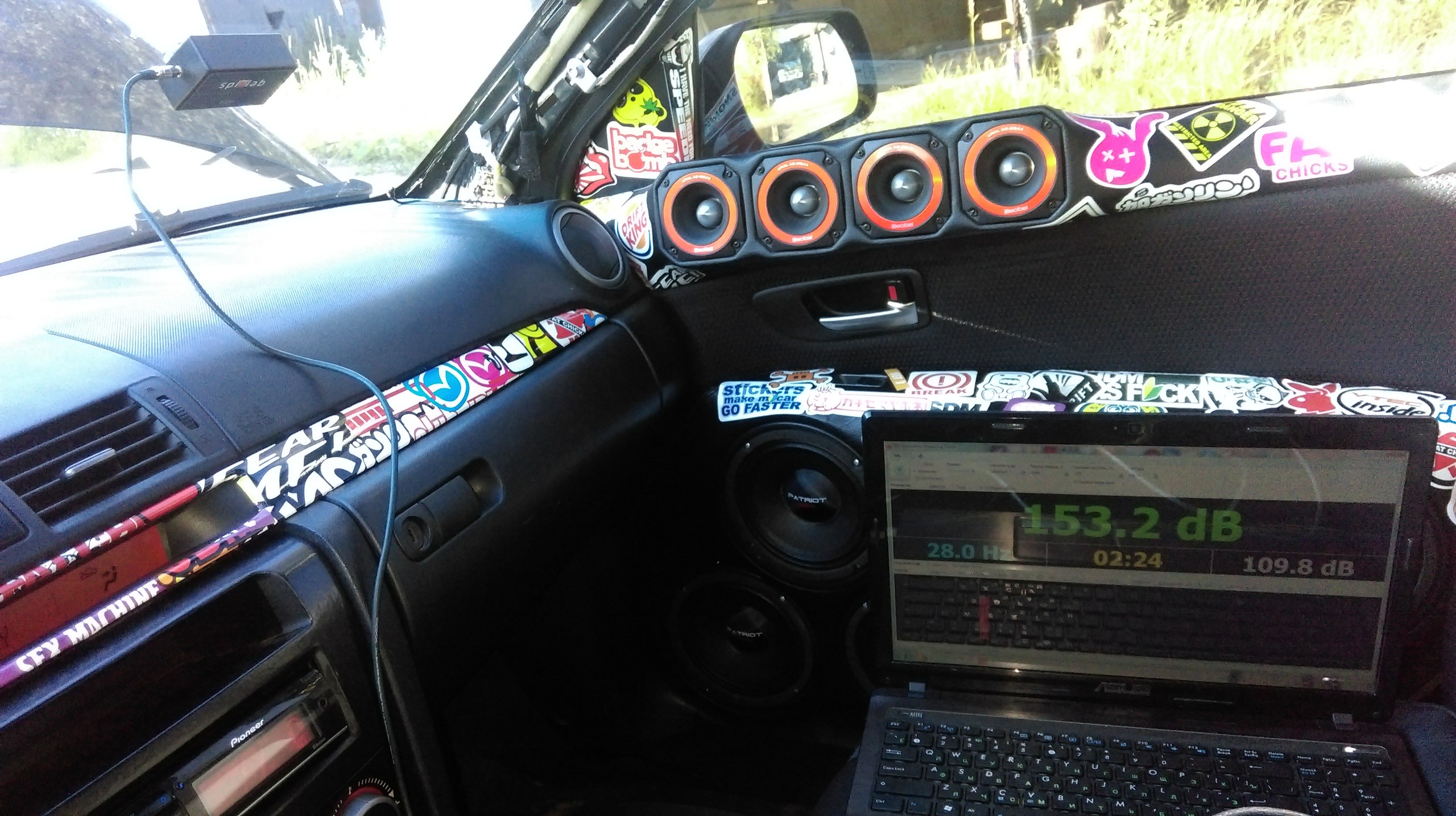

Xetoox Опубликовано 22 сентября, 2016 Ссылка на тему Поделиться Опубликовано 22 сентября, 2016 (изменено) По системе: *ГУ - Pioneer Deh-80prs *Аккумулятор под капотом Leoch 40ah, в багажнике 4шт NordStar 170ah *Генератор сток 80А *2 протяжки КГ-95 до багажника *Межблочные кабели Ural DB5m Усилители: *3 шт Ural DB4.150 Поканально в 4 ома на каждую 165б *1 шт Ural AK4.90 Мостом в 4 ома на 4шт DB44 *1 шт Ural DB6000 в 2 ома на Decibel 12" Фронт: *12шт Ural DB165b *8шт Ural DB44 Саб: Decibel 12" в боевом коробе 48л грязными, на 200 трубе, с раскрывами. Трехуровневый съёмный фальшпол на разъёмах, с подсветкой и охлаждением из 8 кулеров для стабильной работы системы даже в самую жаркую погоду. Специальный подиум для моноблока так же имеет подсветку и 4 кулера для охлаждения. Каждая зона подсветки и охлаждения управляется отдельно независимо от усилителей! DB165b играют на закрытый, герметичный объём от 160гц 4порядком до 8кГц 2порядком. Рупора DB44 порезаны от 5кГц 4порядком. По ШВИ: *Вибродемпфер в круг кроме крыши - stp bimast bomb premium 4.2mm Крыша - aero+ *Шумопоглощающий материал вторым слоем в круг кроме торпеды- stp акцент премиум 10mm. *Третьим слоем на пол - stp noise block 2mm *четвёртым слоем stp biplast a15 premium, на все обшивки, а так же крышу. ШВИ делалась не для максимальных цифр на соревнованиях а для комфортной езды и уменьшения внешних звуков. Фото с инстоляции: https://vk.com/album-97439789_236403088 Страница в ВК: https://vk.com/xetoox Группа в ВК: https://vk.com/uralsaintp Изменено 8 ноября, 2018 пользователем Xetoox Ссылка на комментарий

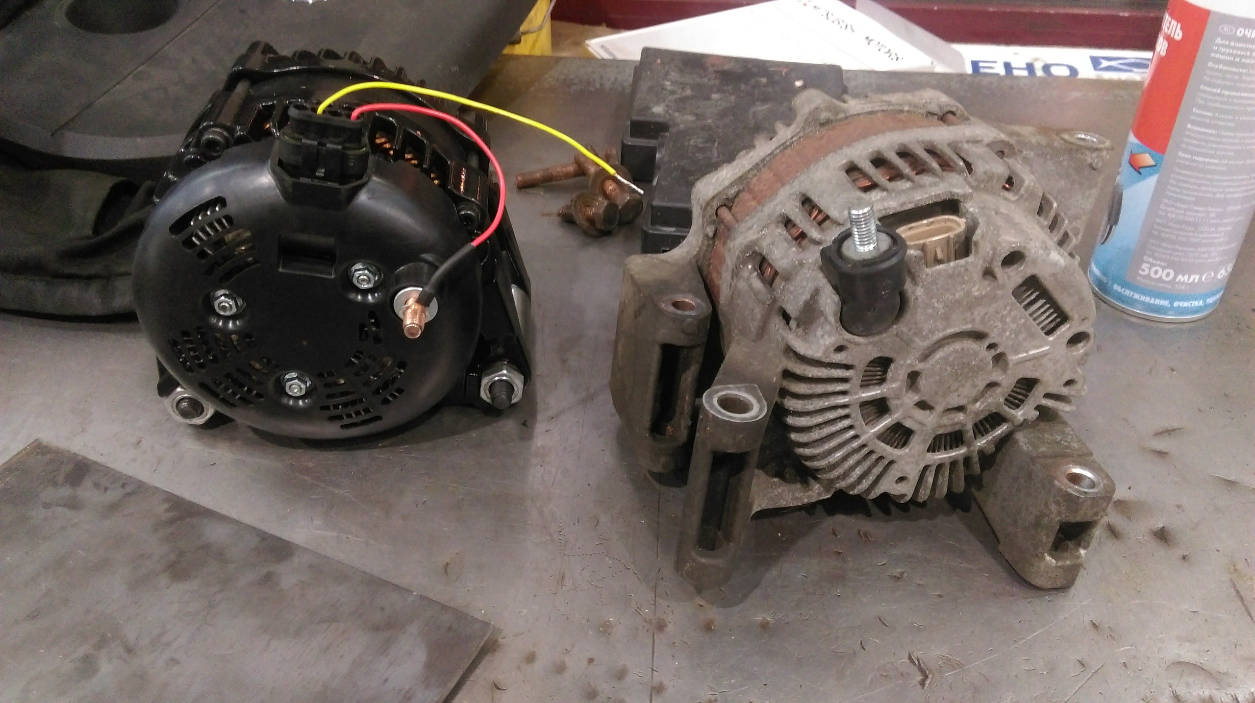

Xetoox Опубликовано 25 апреля, 2017 Автор Ссылка на пост Ссылка на тему Поделиться Опубликовано 25 апреля, 2017 (изменено) Небольшое добавление по питанию :dance2: Поменяли сток гену на JND 370a Видео прилагается :hi: Изменено 25 апреля, 2017 пользователем Xetoox Ссылка на комментарий
