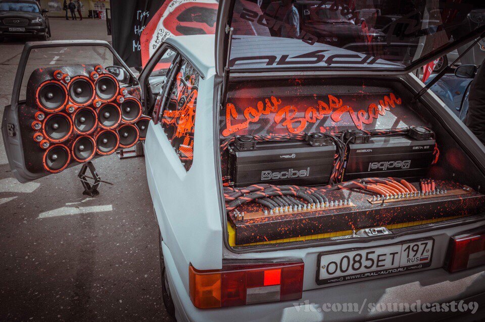

Мы обшили стену 18 фанерой,между профилем и фанерой все промазано герметиком и зафиксировали на болты!
Все щели залили пеной и затем закидали смолой со стекломатом Р450 в 4 слоя,стаканы выложили в 8 слоев P450,затем вышпаклевали сторону порта и вышкурили, переднею стенку сделали из 21мм в 3 слоя,впереди доработка и покраска))

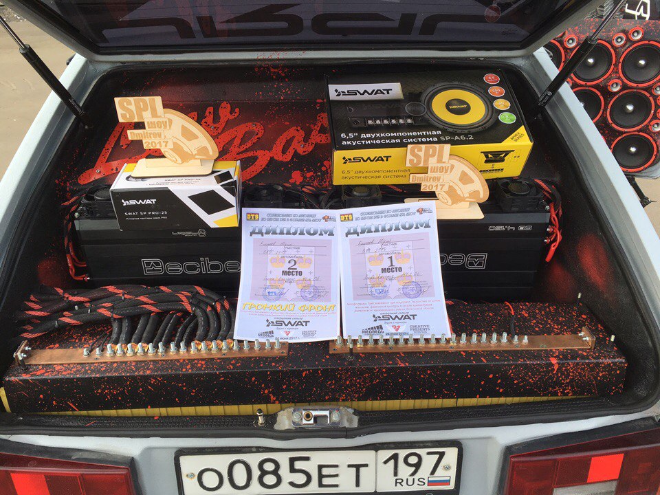

В эту субботу посетили Кубок AZT в городе Тула!
✔Громкая Ляля Ural Sound Team в сильной борьбе заняла 2 место с отрывом в 0.18дц
Еще хочется сказать спасибо компании Standartplast за качественную виброизоляцию.

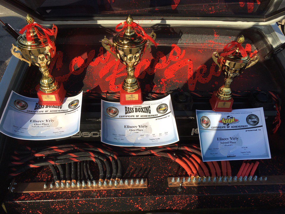

В эту субботу посетили 4-й этап Rasca 2017 в г. Ярославле
Огромное спасибо организаторам,ведущим за такой этап:good::good::good:
-— 1 место Front Boxing 2
-— 1 место Bass Boxing(Тяжелый вес)
-— 2 место IDBI Advanced 2

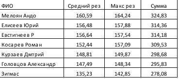

[sIGPIC][/sIGPIC]
Посетили соревнования в г.Дмитров 24 июня,ездим на это мероприятие не первый год и все на высшем уровне✔
Целый день веселили народ.
Громкая Ляля Ural Sound Team заняла
1 место со средним результатом 157.2дц.
2 место по фронту со средним результатом 97.6дц.
