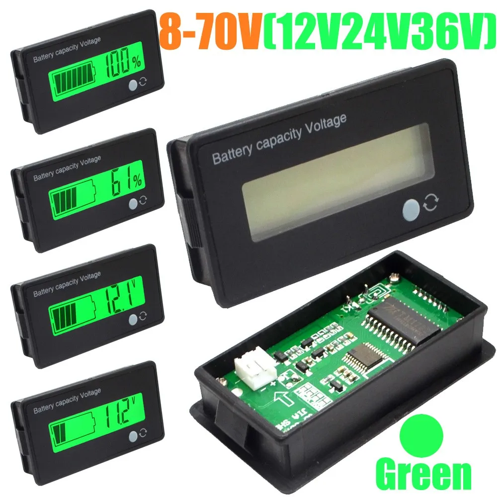

Treada Опубликовано 10 октября, 2016 Ссылка на пост Ссылка на тему Поделиться Опубликовано 10 октября, 2016 Спасибо. нашел много вариантов но везде в описании пишут что они для свинцово кислотных. будут ли они работать с агм если их стоит 2 штуки? Я думаю принцип работы у этих вещей простой - процент заряда будет зависит от вольтажа... - примерно вот такой- https://www.drive2.ru/b/441990/ С двумя АКБ будет общий уровень заряда показывать... и одну мертвую АКБ не сразу увидишь... Ссылка на комментарий
DirektorStadiona Опубликовано 10 октября, 2016 Ссылка на пост Ссылка на тему Поделиться Опубликовано 10 октября, 2016 да и если при напряжении 12.1в он будет показывать 61% зарядки ( это судя по картинке) то и даром он не нужен. так как уже при 11.9в аккумулятор считается полностью разряженым. Ссылка на комментарий

алебастер96 Опубликовано 7 ноября, 2016 Ссылка на пост Ссылка на тему Поделиться Опубликовано 7 ноября, 2016 Я думаю принцип работы у этих вещей простой - процент заряда будет зависит от вольтажа... - примерно вот такой- https://www.drive2.ru/b/441990/ С двумя АКБ будет общий уровень заряда показывать... и одну мертвую АКБ не сразу увидишь... Конечно, один акб будет компенсировать другой, уравнивать напругу между собой Штатка:sad: Ссылка на комментарий
