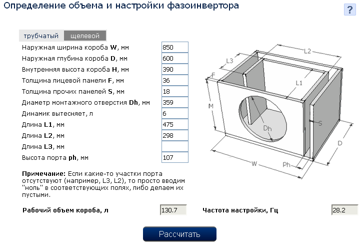

unvite Опубликовано 8 октября, 2016 Ссылка на тему Поделиться Опубликовано 8 октября, 2016 Приветствую, конструирую короб под динамик Fi SP415 в свой Флюенс)) задался вопросом, как распределять длину порта с изгибом?? по идее, нужно считать по центру (выделил синим)...но смотрю у некоторых это тупо сумма длин коротких стенок. по рекомендациям зарубежных обладателей этого саба, закинул данные в баспорт, чистый 125л, порт 417 кв, длина 78см..настройка 32, вопрос к умельцам, может чего ужать, порт не большеват? по скорости ветра как? в общем подскажите, кому нетрудно) всему буду рад..уже пилил 2 короба под него, и всё мимо(( усь прайд 4к. Ссылка на комментарий

Yauhen Опубликовано 9 октября, 2016 Ссылка на пост Ссылка на тему Поделиться Опубликовано 9 октября, 2016 unvite, Площади порта 417 кв.см будет достаточно. По чертежу получается 130,7л чистыми при настройке 28 Гц. _ BassPort - как сделать хороший порт Ссылка на комментарий
