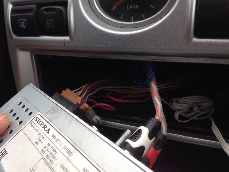

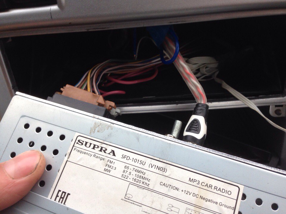

Floydx Опубликовано 6 ноября, 2016 Ссылка на тему Поделиться Опубликовано 6 ноября, 2016 всем доброго времени суток,я новичок в автозвуке целиком и полностью. хотелось бы что бы кто-нибудь подсказал по поводу подключения ремоут кабеля. я подключил усилитель и к нему сабвуфер всё работает только если цепляю усилок на прямую,т.к. я не разобрался куда цеплять ремоут что бы усилитель включался только тогда , когда я включаю магнитолу. вот пара фото Ссылка на комментарий
fen0men_77rus Опубликовано 6 ноября, 2016 Ссылка на пост Ссылка на тему Поделиться Опубликовано 6 ноября, 2016 найди инструкцию к мафону, там найдёшь какой проводок куда. на пионе помоему жёлтый идёт на рем и на некоторых он подписал либо rem, либо remote по МСК не помогаю, не пишите :pardon: Ссылка на комментарий
Bassreactor Опубликовано 6 ноября, 2016 Ссылка на пост Ссылка на тему Поделиться Опубликовано 6 ноября, 2016 http://img.mvideo.ru/ins/10008149.pdf стр 8 17. Питание антенны/К усилителю (Синий) BW 18 4"+Skar 4500+18 sound 6nd410+MB500+25Neo+HLX180.4.. Ссылка на комментарий
NIKITOS10 Опубликовано 6 ноября, 2016 Ссылка на пост Ссылка на тему Поделиться Опубликовано 6 ноября, 2016 Лично у меня синего цвета на пионере ремоут,думаю он везде должен быть либо синим либо синий с белой полоской. Ссылка на комментарий
Папа Карло Опубликовано 6 ноября, 2016 Ссылка на пост Ссылка на тему Поделиться Опубликовано 6 ноября, 2016 NIKITOS10 сказал: Лично у меня синего цвета на пионере ремоут,думаю он везде должен быть либо синим либо синий с белой полоской. Бывают и другие случаи... У Дживисов все похоже на Супру. Один провод - на антенну, и другой на усилители... Floydx, покажи что нарисовано на крышке твоей Супры в полный рост! Там по ходу и цвета проводов есть. Лечитесь пока не поздно... Ссылка на комментарий
