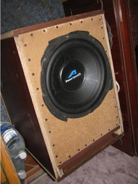

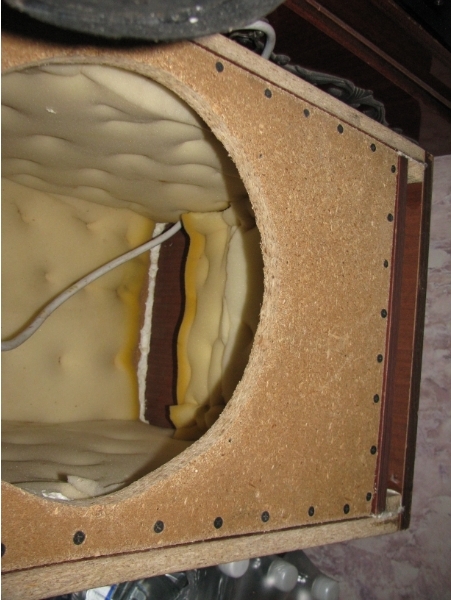

Maks73rus Опубликовано 13 декабря, 2010 Ссылка на пост Ссылка на тему Поделиться Опубликовано 13 декабря, 2010 Еще варианты. Какой размер короба? ЗЯ или ФИ? Саб подключен в 2 ома? усил в 2 не робит мостом... Как вариант перекинуть в 8 ом. Или каждый канал кинуть на катушку. Этот саб полюбому должен играть от отого усила. ::yu:: Ссылка на комментарий

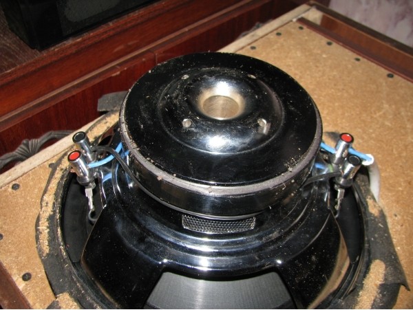

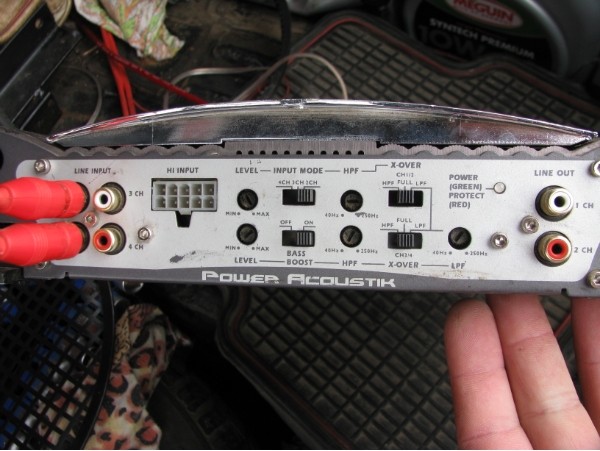

antonio_ua Опубликовано 13 декабря, 2010 Автор Ссылка на пост Ссылка на тему Поделиться Опубликовано 13 декабря, 2010 (изменено) вот мои настройки вот сам саб с ФИ и само его подключение(обьем примерно 55 литров) (за провод ничего не говорите,такой взял с сабом,теперь уже другой) Изменено 13 декабря, 2010 пользователем antonio_ua Ссылка на комментарий
Maks73rus Опубликовано 13 декабря, 2010 Ссылка на пост Ссылка на тему Поделиться Опубликовано 13 декабря, 2010 Канал 1-3 перевести LPF. Сейчас он у тебя в full стоит. ::yu:: Ссылка на комментарий
antonio_ua Опубликовано 13 декабря, 2010 Автор Ссылка на пост Ссылка на тему Поделиться Опубликовано 13 декабря, 2010 Канал 1-3 перевести LPF. Сейчас он у тебя в full стоит. переводил)потом вернул в обратное-сейчас пока играют двадцатки... сегодня попробую подключить в 8 ом на мост,посмотрю реакцию) Ссылка на комментарий

antonio_ua Опубликовано 13 декабря, 2010 Автор Ссылка на пост Ссылка на тему Поделиться Опубликовано 13 декабря, 2010 Подключение саба проверил? ну да,на предыдущем фото видно,что саб подключен параллельно,теперь переподключу его последовательно и попробую подстроить усилок Ссылка на комментарий
