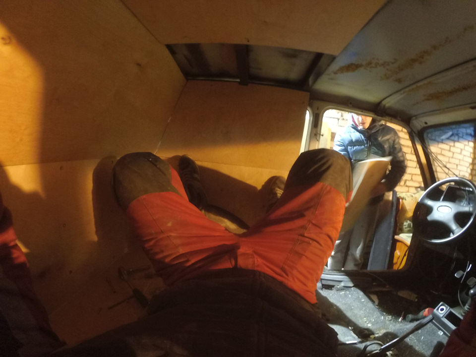

Oleg_tigRA Опубликовано 24 апреля, 2017 Автор Ссылка на пост Ссылка на тему Поделиться Опубликовано 24 апреля, 2017 До соревнований меньше 2-х недель процесс идет, полностью запилили все стенки на клетку, сегодня сажаются на герметик и кровельники, завтра пилю лицевую 3-х слойную с потаей под 4 сабвуфера Ural Patriot 18 Межблочные кабеля марки Patriot прокинули по крыше по левой стороне, купили гермовводы для силового, постараемся успеть приобрести генератор WPS 253A(с ними напряженка в Москве, если кто может помочь с приобретением пишите) и установить. Аккумуляторы будут 4 штуки Volta 180 Ah Пилимся в класс Стена до стойки B Останется закидать стекловолокном арки, стыки фанеры, и отделить салон. Работ достаточно, но мы думаю справимся. Всем удачи Ссылка на комментарий

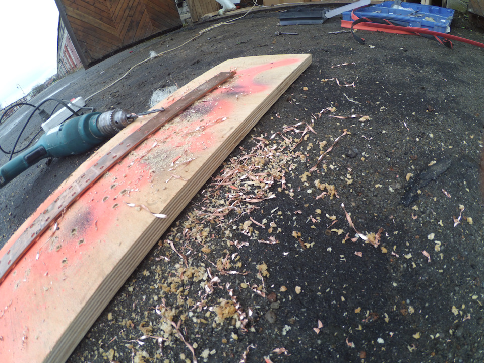

Oleg_tigRA Опубликовано 30 апреля, 2017 Автор Ссылка на пост Ссылка на тему Поделиться Опубликовано 30 апреля, 2017 Запилил два дистрибьютера из медной шины 4*40 один под плюс соответственно красного цвета и второй под минус, использовал закладные гайки по дереву и болты М8 все получилось довольно цивильно. Теперь придется наловить себе мазолей, чтобы затолкать жирнющий провод Ural 0Ga в наконечники 50 кв IEK, Это дается с трудом… Ссылка на комментарий

Oleg_tigRA Опубликовано 2 мая, 2017 Автор Ссылка на пост Ссылка на тему Поделиться Опубликовано 2 мая, 2017 Доделали лицевую стенку, не стали делать потай, лучше сабы будут держаться на 3-х слойном листе сначала примерили лист, сделали отметки а потом выпилили после подгонки лицевой стенки лайкрой отделили задний объем салона от переднего пропитали смолой и закинули несколькими слоями стекломата через боковые окна обратная сторона лайкры будет запенена для большей жесткости и герметичности Все после просушки пошло под шпатлевку, боковые плоскости и саморезы на лицевой стороне, она готовится под покрас… Работ осталось не очень много, очень надеемся на днях заедет в машину генератор. Ссылка на комментарий
