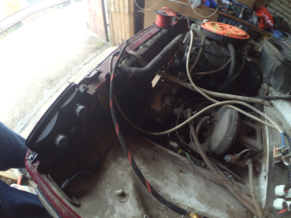

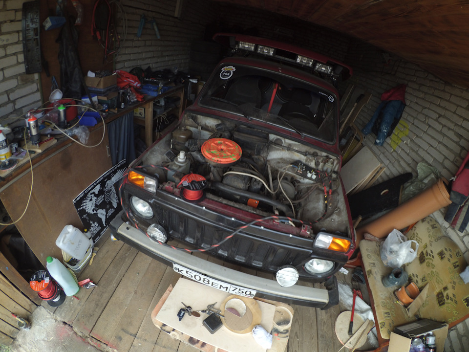

Oleg_tigRA Опубликовано 31 мая, 2017 Автор Ссылка на пост Ссылка на тему Поделиться Опубликовано 31 мая, 2017 После Раски перепелили порт, сделали раскрывы и немного удлинили порт дабы поднять настройку. Теперь желаемая полочка от 30 до 40 гц. Также перетрясли подвеску, пришлось варить немного крепление продольных тяг, машинка все таки не молодушка, махнули колодки, поставили на заднююось пружины от шевинивы и проставки 2 см, чтобы немного уровнять авто, поменяли впереди сайлентблоки. Под капот наконец то въехали генераторы, выбор пал на два WPS 253A Для установки купили крышку двигателя с креплением под натяжной ролик и все шкивы от шеви, также купили перенос генератора Теперь получается один геннадий стоит сверху второй снизу. Запуск системы очередной пока не проводили, ведутся работы с дверными картами До встречи на соревнованиях. Ссылка на комментарий

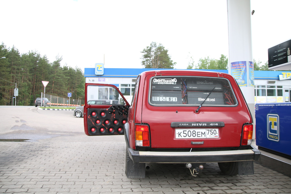

Oleg_tigRA Опубликовано 12 июня, 2017 Автор Ссылка на пост Ссылка на тему Поделиться Опубликовано 12 июня, 2017 Съездили на соревнования автобезумие результат Нива рез 156.29 дб без призового места в своем классе 2 шт Ural Decibel 1.3500 4 шт Ural Patriot 18 4 шт Volta 180 Ah 2 шт WPS 253A Ссылка на комментарий

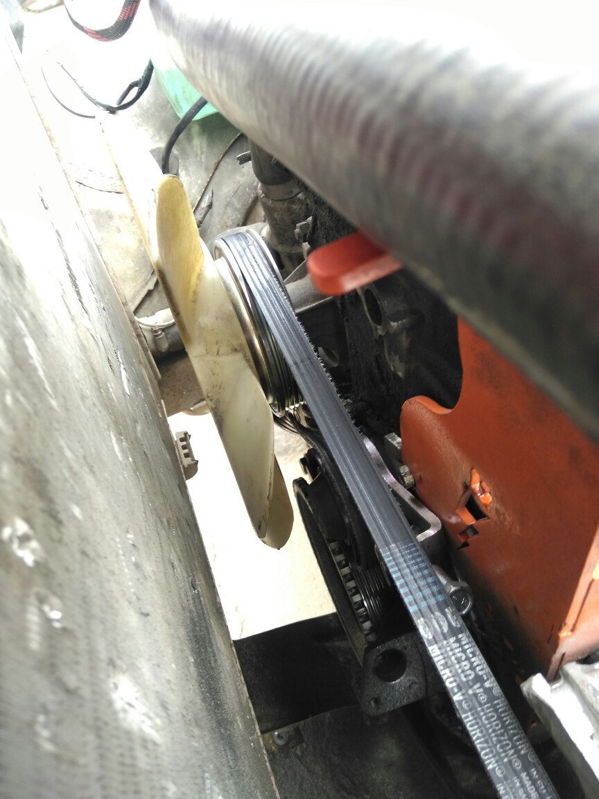

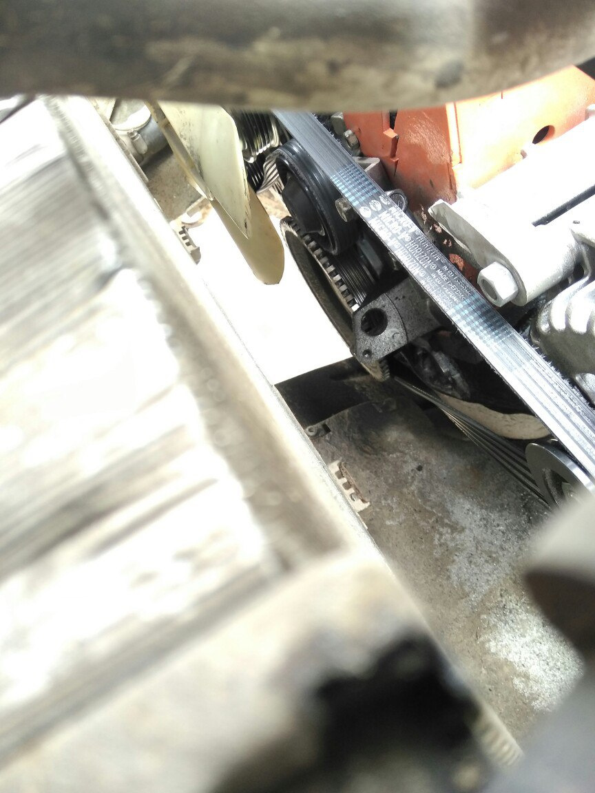

Oleg_tigRA Опубликовано 26 июня, 2017 Автор Ссылка на пост Ссылка на тему Поделиться Опубликовано 26 июня, 2017 24 июня в прошедшую субботу проходили соревнования SPL Show в городе Дмитров. На эти соревнования выдвинулась наша Нива. последнее время непонятки происходили с генераторами, сильно буксовали и уже наплощадке в очереди на замер, было обнаружено что ремень попросту перевернулся… Как произошла данная абракадабра до сих пор остается загадкой. Но это не помешало нашей машине выехать на замер в таком виде и показать достойный результат 156.1 на закрытой и 156.3 на открытой двери в зачет идет среднее арифметическое от двух результатов. В этот день на пьедестале самого тяжелого класса были только участники URAL SOUND TEAM итог 1 место: Юрий Елисеев 157.15 LowBassTeam 2 место: Альберт Мершиев 157.1 Bert Studio 3 место: Смирнов Дмитрий 156.2 M7bass после замера за минут 7 переворот ремня устранили, сейчас находимся в ожидании прихода усилителей для того чтобы докинуть еще один мост. На данный момент только два Ural 1.3500 толкают четыре восемнахи патриот) Ссылка на комментарий

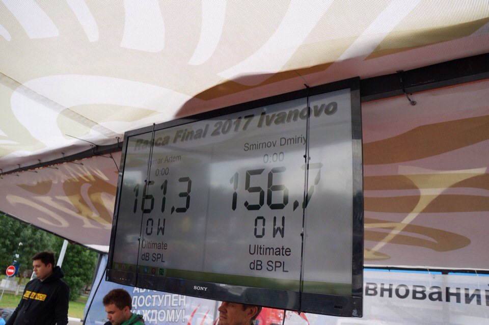

Oleg_tigRA Опубликовано 2 сентября, 2017 Автор Ссылка на пост Ссылка на тему Поделиться Опубликовано 2 сентября, 2017 26 августа в городе Иваново прошел финал чемпионата России по формату Rasca. Туда отправили нашу громкую ниву. Изначально автомобиль и готовился к Rasca в класс Advance 2, салон после средней стойки был сток, распорка по правилам, но когда пошло судейство. все планы рухнули. Потолок не родной))) в Ниве должен быть кожзам(как если пол салона это короб стена) была эквивалентная замена, заводского формата, просто жесткий потолок. Отсутствует зеркало заднего вида)))) (когда стоит распорка его сложно поставить, а с учетом стены для чего оно? красить губы? или смотреть девчонкам под юбчонки?) Ну и косяк конечно наш, установлены не заводские сиденья, конечно можно поспорить, с родными установка фронта на 10 мидов и 6 рупоров на дверь почти не реальна, но тут мы лоханулись наварив огромную конструкцию чтобы разместить все же сиденья от шеви авео максимально близко к центральному туннелю, их пришлось сдвигать вверх и в середину авто… Будем учится на своих ошибках. Нас определили в класс к броневикам, к самым именитым студиям с бюджетами авто превышающем наше в разы( в разыыыыыы), но нам не стыдно, мы все делали сами, авто построено в 4 руки, мы собой довольны. На замер выехали с Артемом Лымарем Loud Sound, тем самым заработав кучу лайков и множество видео от зрителей))). замер 156,7 дб к сожалению гаражные 157 не довезли Прошу заметить дос их пор весь сезон машина давит на 4 18 сабвуферах Ural серии Patriot всего с одного моста Ural Decibel 1.3500 и это очень неплохо по нашему мнению. Дает очень много ветра, раздает на площадке на все 100. ну и в конечном итоге получается === Advanced 2 === 1 158,8 Stronov Nikolay 2 154,7 Vereshagin Maksim === Ultimate === 1 164,8 Meloyan Ando 2 164,3 Koreshkov Bogdan 3 163,8 Yungerov Maksim 4 163,6 Az13 Spl Power 5 161,3 Lymar Artem 6 159,7 Chekmarev Aleksandr 7 157,5 Yarancev Valeriy 8 156,7 Smirnov Dmitriy 9 156,3 Strelnikov Aleksey 10 0,0 Eliseev Yuriy 11 0,0 Myasnikov Maksim 12 0,0 Avto Stil Arzamas если бы нам не поставили класс выше были бы серебряными призерами финала Очень много машин засудили попустякам, сварному шву небольшому на двери, от тогочто она до этого была порвана и т.п. Ссылка на комментарий
