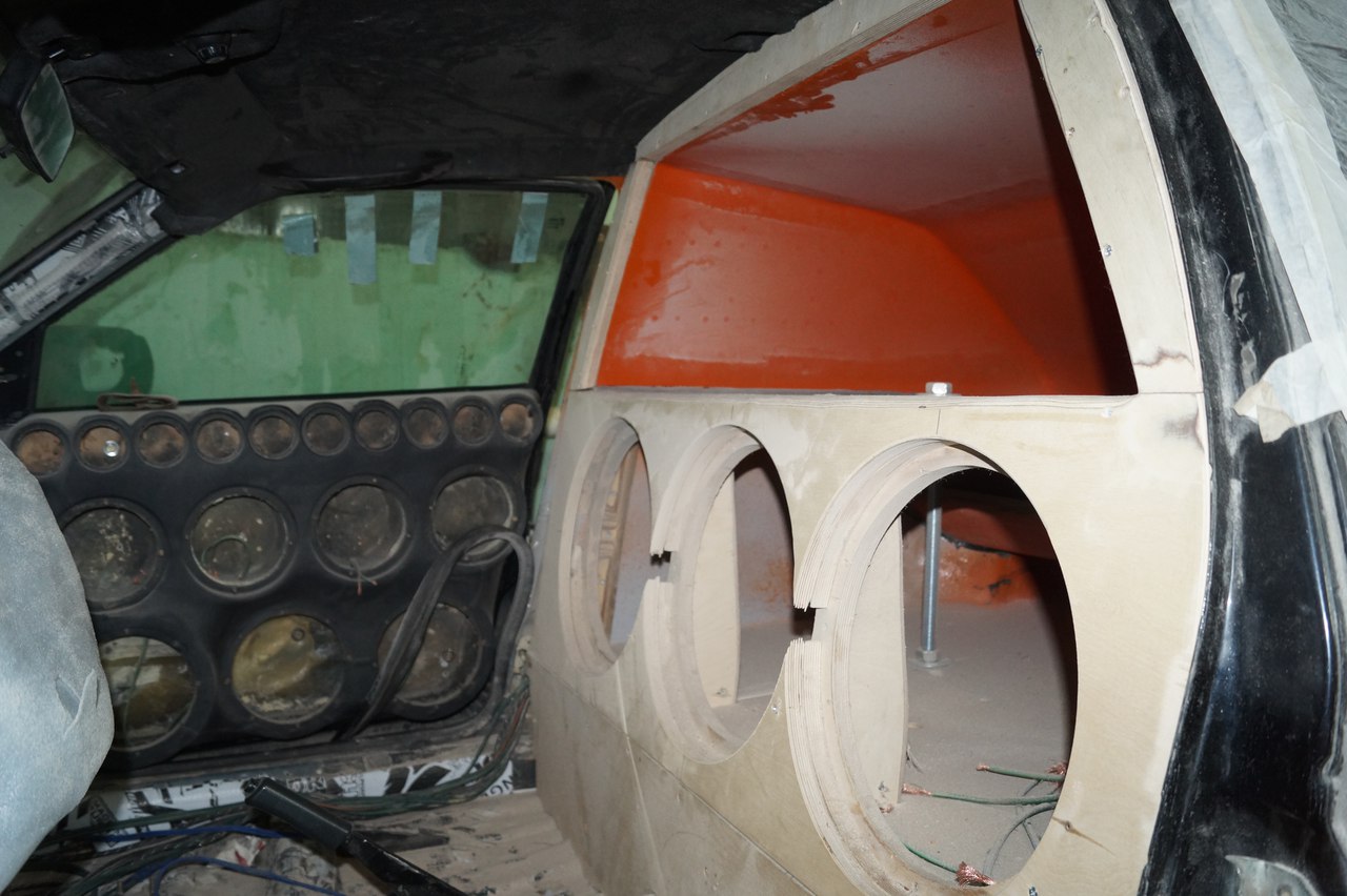

Ksiron Опубликовано 9 февраля, 2017 Ссылка на пост Ссылка на тему Поделиться Опубликовано 9 февраля, 2017 Такое же оформление планировали ещё в том году в одной тачке... Но отказались от него Интересен результат и как поведет себя система если открыть двери) Street Trunk Ссылка на комментарий
termit Опубликовано 9 февраля, 2017 Автор Ссылка на пост Ссылка на тему Поделиться Опубликовано 9 февраля, 2017 Ksiron сказал: Такое же оформление планировали ещё в том году в одной тачке... Но отказались от него Интересен результат и как поведет себя система если открыть двери) Думаю повыше настройка будет, чем на закрытые. А по результату, ну тут от мощности многое зависит. Динамики на вид сделаны очень добротно, короче посмотрим..... Ссылка на комментарий
Andrey_tosno Опубликовано 9 февраля, 2017 Ссылка на пост Ссылка на тему Поделиться Опубликовано 9 февраля, 2017 повалит, я думаю все просчитано до мелочей. Ссылка на комментарий
kolenval Опубликовано 9 февраля, 2017 Ссылка на пост Ссылка на тему Поделиться Опубликовано 9 февраля, 2017 ждём запуска и результатов теста! удачи в постройке! Ссылка на комментарий
Ksiron Опубликовано 9 февраля, 2017 Ссылка на пост Ссылка на тему Поделиться Опубликовано 9 февраля, 2017 Тут вопрос в другом... в том что передние динамики могу себя не комфортно чувствовать при открытии дверей) но будет ждать запуска Street Trunk Ссылка на комментарий
termit Опубликовано 9 февраля, 2017 Автор Ссылка на пост Ссылка на тему Поделиться Опубликовано 9 февраля, 2017 Ksiron сказал: Тут вопрос в другом... в том что передние динамики могу себя не комфортно чувствовать при открытии дверей) но будет ждать запускаДинамикам ровным счетом по барабану. На 2 открытые двери ход выбирается примерно на 50% Учитывая, что катушки 4", мощи им нужно не мало. Ссылка на комментарий

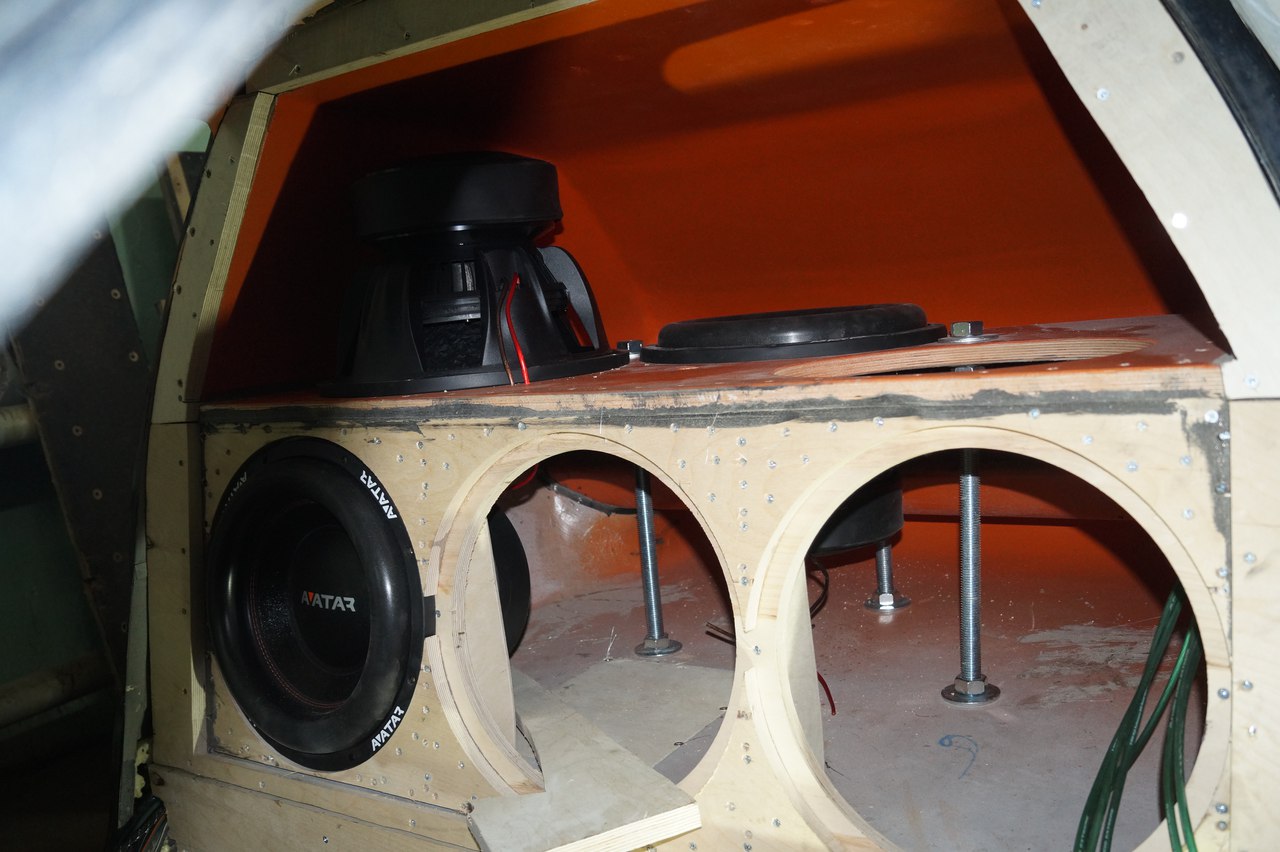

Bertik87 Опубликовано 10 февраля, 2017 Ссылка на пост Ссылка на тему Поделиться Опубликовано 10 февраля, 2017 И всё-таки почему та фанера, что под сабы лишь 1 лист ? Всё в угоду необходимому объёму ? Изготовление колесных адаптеров под любую разболтовку. Ссылка на комментарий
Ksiron Опубликовано 10 февраля, 2017 Ссылка на пост Ссылка на тему Поделиться Опубликовано 10 февраля, 2017 Ну славно) грубо говоря, у нас уже почти готовы было такое же оформление, только динамиков больше, пришлось отказаться... Street Trunk Ссылка на комментарий
termit Опубликовано 10 февраля, 2017 Автор Ссылка на пост Ссылка на тему Поделиться Опубликовано 10 февраля, 2017 Bertik87 сказал: И всё-таки почему та фанера, что под сабы лишь 1 лист ? Всё в угоду необходимому объёму ?Ну во первых это не финишный вариант, во вторых, распорки не плохо справляются со своей задачей. Ну и задачи в достижении мега результатов не стоит.... Должно играть 160+ хорошо и стабильно. На пристрелке с мощности в 11 кВт эти цифры есть, сабвуферы не получают даже номинала... Прогнозов строить нет смысла пока, тк звено усилителей мы еще не прикидывали. Сможем снять в районе 20+квт, увидим приличные цифры... А на данном этапе мы перевернули все сабвуферы верхние вверх магнитами. На результативности не сказалось практически, но бас стал более мясистый. Ссылка на комментарий

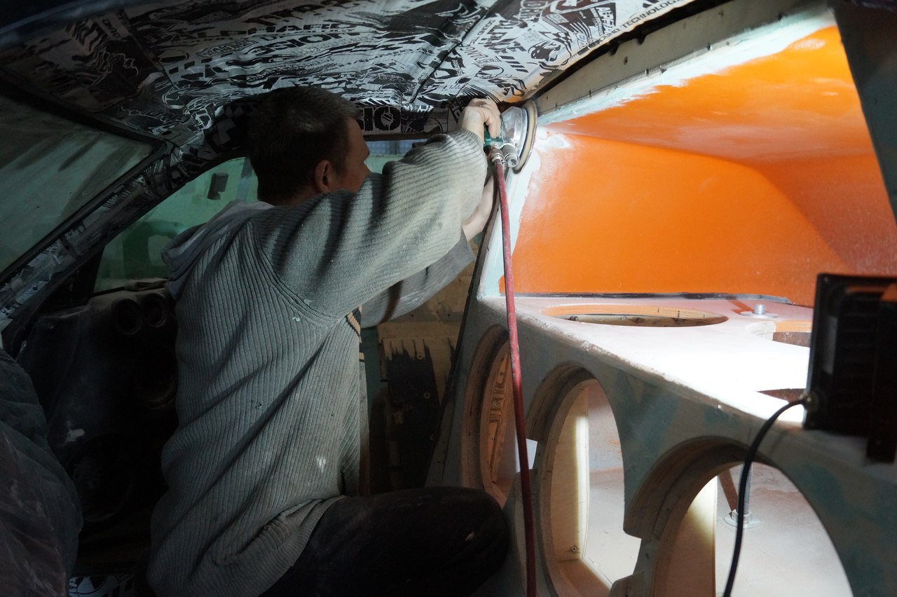

termit Опубликовано 14 февраля, 2017 Автор Ссылка на пост Ссылка на тему Поделиться Опубликовано 14 февраля, 2017 Собираем финишный вариант, подгоняем потолок. Ссылка на комментарий

termit Опубликовано 17 февраля, 2017 Автор Ссылка на пост Ссылка на тему Поделиться Опубликовано 17 февраля, 2017 Andrey_tosno сказал: НИКОЛАЙ ав какой класс машина готовится? суперстрит?Автомобиль готовится в самый лучший класс-"Демонстрационный". Цифру обязательно покажем конечно, но главная задача проекта-дарить бас людям постоянно.:hi: Ссылка на комментарий

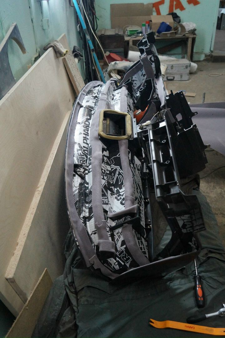

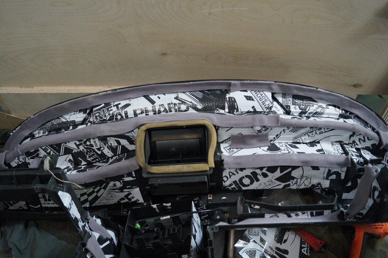

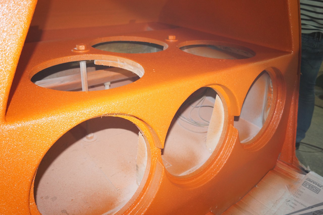

termit Опубликовано 20 февраля, 2017 Автор Ссылка на пост Ссылка на тему Поделиться Опубликовано 20 февраля, 2017 (изменено) Дело близится к финишу по оформлению динамиков. Говорят раптор не красиво смотрится-тут я бы поспорил с кем угодно!!! "С"-выне любите кошек? Вы просто не умете их готовить))) Изменено 20 февраля, 2017 пользователем termit Ссылка на комментарий
