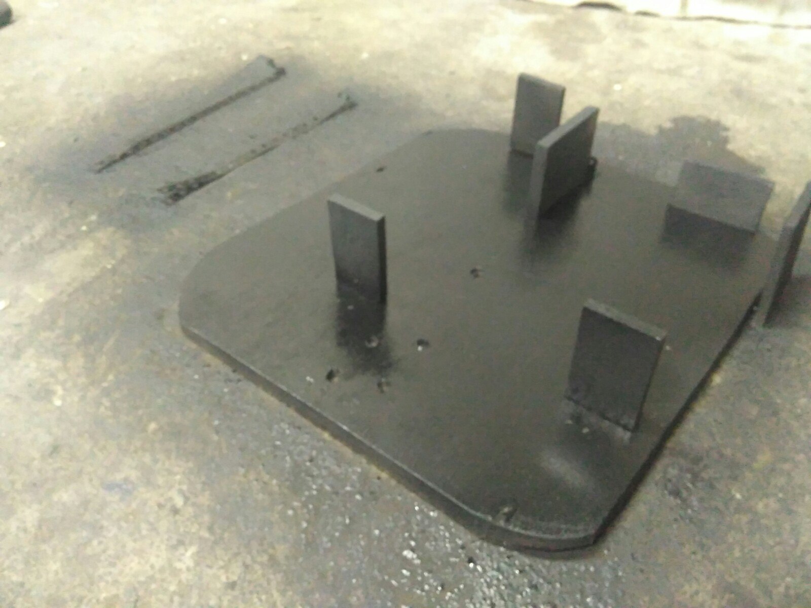

strell Опубликовано 25 февраля, 2017 Автор Ссылка на пост Ссылка на тему Поделиться Опубликовано 25 февраля, 2017 (изменено) Давненько я ничего не писал, да и инсталл у меня, на фоне других тем, таки скромный, без стен и прочего, но все же, вдруг кому-то будет интересно. :hi: Заранее извиняюсь за плохие фото на телефон. Закуплено, множество хомутов, крепление для них под саморез (т.к черных хомутов под саморез не нашел в продаже), змейки, термоусадки и т.д. Достаточно долго думал чего и как расположить, но потихоньку процесс двигается. Из проделанного: Сделал основание под 2 х PowerSafe 92а/ч в нишу запаски из фанеры, со всех сторон сделал бортики, чтобы АКБ не двигались, не в одну сторону, даже на миллиметр, т.к подгонял все долго Сверху закрепил АКБ, железными некими пластинами, благодаря им на кочках не будут прыгать, но опять же там и пол не позволит, который ляжет прямо над АКБ. Также сделал перед АКБ преды, т.к хочется не иметь проблем на соревнований. Все само собой в змейке, термоусадке, провода на хомутах и закреплены к фанере саморезами, т.е никуда они не денутся. Фото:Оффтоп Следующим шагом, вырезал пол из фанеры по размерам коврика в багажнике форму, на который уже будет все вставать. Его тоже пилил, пробовал засунуть, пилил и снова пробовал засунуть. Т.к проем небольшой, а хотелось по максимуму расположить фанеру. Пока что ее не красил, в дальнейшем её шкурить, красить, но на ней все равно заводской карпет будет лежать. Затем было очень много мыслей, советов с друзьями, споров, как правильней сделать, но я решил сделать из оргстекла, некое "окно" в нишу запаски. Думал, как же воплотить некую каемку, чтобы утопить оргстекло в фанеру, и они были на одном уровне (фанера 12мм, оргстекло 8мм). И к моему счастью случайно узнал, что у одного знакомого, есть фрезер, который мне согласился помочь, и вырезал бортик под оргстекло (на вопросы, так ясно, что фрезером лишь, отвечаю, ребят я в деревне живу, с этим туго очень :sad:). Фото будет дальше. Перед тем, как положить оргстекло на место, делаем подсветку с обратной стороны фанеры. Диодные ленты взял белого цвета, средней стоимости, припаял к ним провода, закрепил их с обратной стороны фанеры на их клеевой слой + степлером, все провода пропаяны и в термоусадке находятся, они также закреплены степлером. Общий плюс вывел на самую обычную кнопку, которую позже придумаю, куда разместить. Итак, затем кладем фанеру в багажник, оргстекло вставляем на место, нажимаем на кнопочку, после чего загорается приятная подсветка, также с кнопки выключается. Вот такой приятный вид получается:Оффтоп Ах да, т.к готовятся обшивки под 3х20+рупор, а с завода моторчик стеклоподъемника не дает утопить в дверь первый динамик, тот что ближе к салону, выглядит оно так:Оффтоп И я очень переживал, что магнит динамика упрется в него, и будет таки печально все. После чего решил, выделить пару часиков, и попробовать перенести этот злосчастный моторчик оттуда, и операция успешно прошла, никто не пострадал. :dance: Спрятался он за железом, его теперь не видно, и динамик он никак не помешает. Закрепил его на 3 болтах и гайках (видно на фото), а был на 3х заклепках. Вот почему нельзя было так сделать с завода. :scratch_one-s_head: Фото, как стало:Оффтоп Ну вот примерно так, потихоньку в свободное собирается все, дальше будет интересное расположение усей, и прочие мелочи, не совсем типичные для седана Выслушаю любую критику/советы. Всем спасибо. Изменено 25 февраля, 2017 пользователем strell Дополнил Ссылка на комментарий
