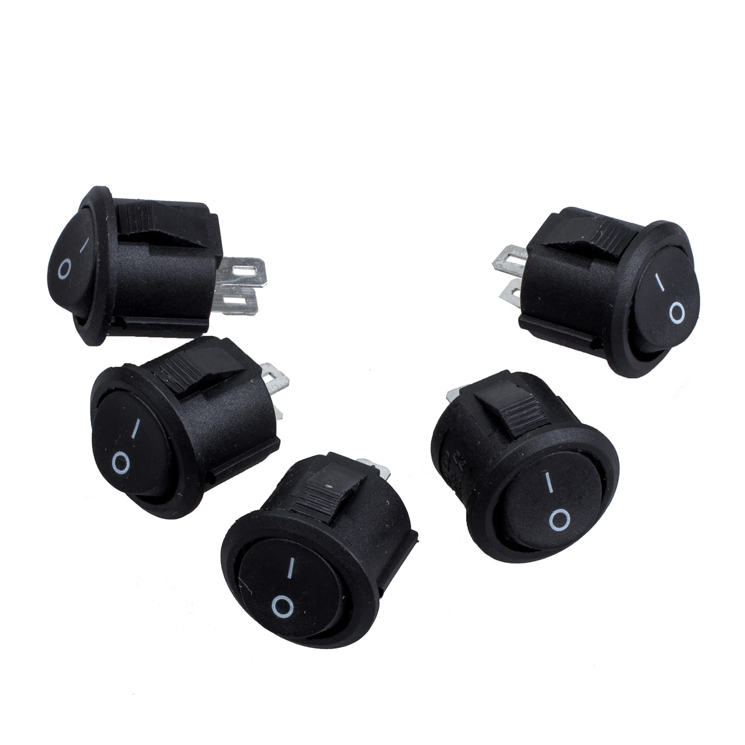

strell Опубликовано 28 февраля, 2017 Ссылка на пост Ссылка на тему Поделиться Опубликовано 28 февраля, 2017 Kurs79 сказал: Что за кнопка? Как питается? В чем ее суть? Все элементарно, кидаешь от моноблока с плюсовой и минусовой клемы по проводку, которые идут на вольметр. Провод с минуса моноблока ведешь на минус вольтметра, а с плюса моноблока кидаешь на кнопку эту, и с кнопку уходит провод уже на вольметр. Кнопка действует по принципу, если выключена, то ток не идет по проводу, если включена, то ток проходит, и вольметр начинает работать. Начертил быстренько, чтобы было ясно наверняка: Оффтоп Ссылка на комментарий

Kurs79 Опубликовано 28 февраля, 2017 Автор Ссылка на пост Ссылка на тему Поделиться Опубликовано 28 февраля, 2017 strell сказал: Все элементарно, кидаешь от моноблока с плюсовой и минусовой клемы по проводку, которые идут на вольметр. Провод с минуса моноблока ведешь на минус вольтметра, а с плюса моноблока кидаешь на кнопку эту, и с кнопку уходит провод уже на вольметр. Кнопка действует по принципу, если выключена, то ток не идет по проводу, если включена, то ток проходит, и вольметр начинает работать. Начертил быстренько, чтобы было ясно наверняка: Оффтоп Кнопку спасибо ткнул. Еще раз благодарю за подробное разъяснение. Ссылка на комментарий
