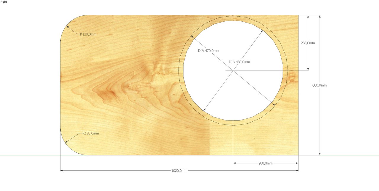

Чертеж короба для сабвуфера - Alphard Deaf Bonce 183
Объем 160 литра \ Настройка 32 Гц
Толщина материала 20 мм

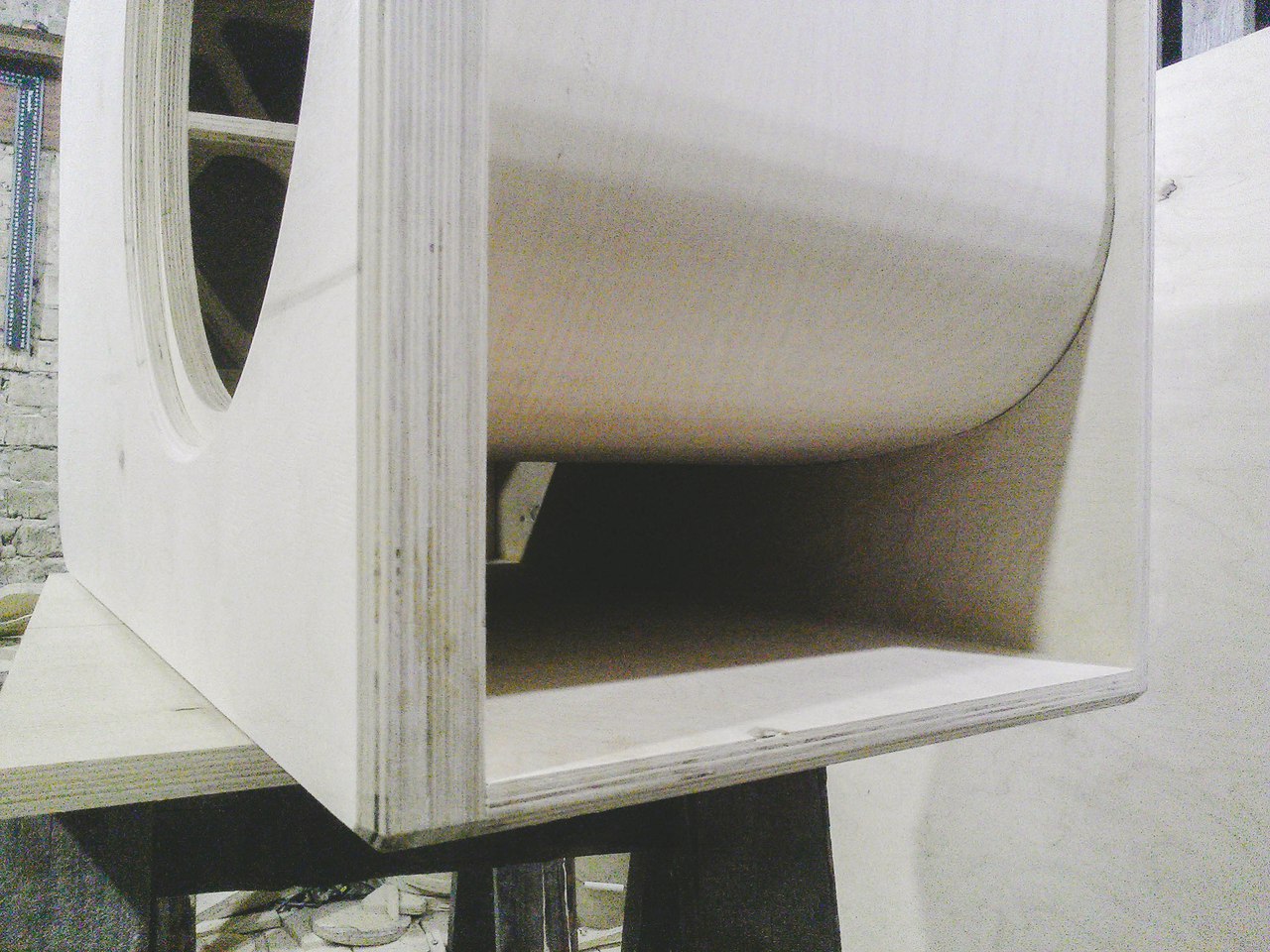

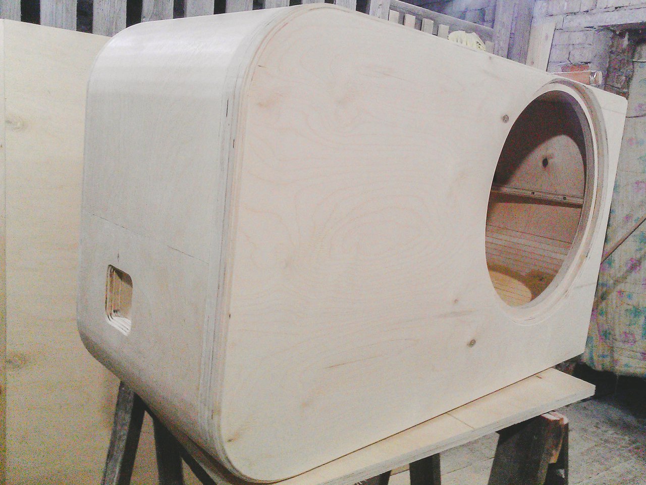

По данному чертежу был собран корпус :splbox:
