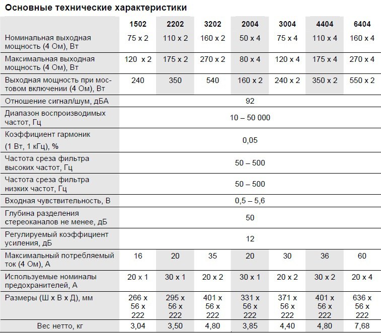

Ну а вообще , думаешь рабочий вариант ?
Сколько там мощи интересно

как то давненько (лет Дак 15 назад:biggrin:) читал обзор в каком то автожурнале про всю линейку ... помниЦо, обзор был не совсем технический (журнал то не про аппаратуру), но эти уси хвалили ...
:scratch_one-s_head: ... у Дена по моЙму был один из них ... мож подбегит скоро ... :wink:
... только куда ты его впихнешь ... почти 8 кг железа ... и высота уся не самая маленькая??

Дёшево и сердито , на спинку сиденья :biggrin:
Не кощунство ли будет на MLK и JL ставить пролоджи ?

Тогда какой не кощунство ? Бюджетно чтоб было

Это не лучше пролоджи будет ?

Насколько я знаю, у него мощность в заявке завышена не кисло - если не ошибаюсь, на магнитоле делали его обзор, даже судя по примерной габаритной мощности его трансформатора - нет там этих цифр.
Но, смотря, какая цена вопроса) если по халяве - я бы взял)))
