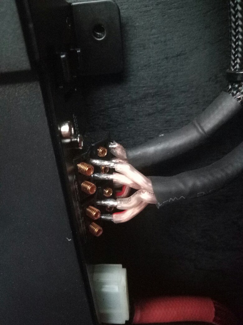

прикручиваем усилители , пока что два вархеда, а там посмотрим, один будет на серединки второй на рупора
Подключаем проводочку, каждый канал вархеда на серединки в 2 ома, так как 5 квадратов туда не лезет, приходилось обпаивать, и по чуть чуть стачивать
