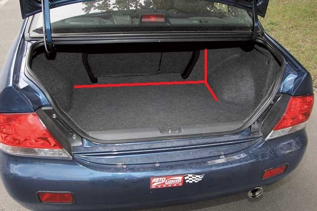

Evenshine Опубликовано 24 июля, 2017 Ссылка на тему Поделиться Опубликовано 24 июля, 2017 Приветствую!:hi: Весь день просидел в поисках инфы по поводу короба, но так и не нашёл, то что искал (я не ленивый, возможно просто плохо искал). Мужики, нужен совет, руки чешутся :amper:, хочу сделать уже всё, лежит пылится machete m12d2 + m800d, не могу определиться с коробом, музыку слушаю разную (не негров), но в основном вокал дабстеп, транс (это 40+ Гц так?:scratch_one-s_head:). Очень жалко много места отдавать под саб (если не ошибаюсь, то для таких жанров музыки короб то с большим объемом и не нужен?:nea::scratch_one-s_head:). Доступная длина 95 см, высота 40, глубина 30-35 (лансер 9). В идеале вообще глубину сделать не больше 30 см (но очень сомневаюсь что это получится сделать). Нашёл пост на драйве там глубина 33,4 (ширина 70, высота 39,6) с настройкой на 36 Гц, чистый объем 59, но не знаю как будет такой короб с моими жанрами музыки играть + звено. В общем посоветуйте короб =) или этот переделать можно? p.s. 1 музыка необходима для повседнева, приятного :mic29: мягкого баса. p.s. 2 заранее извиняюсь за тупости, которые мог написать::an:: . p.s. 3 тачка на фото не моя. Ссылка на комментарий
Evenshine Опубликовано 11 сентября, 2017 Автор Ссылка на пост Ссылка на тему Поделиться Опубликовано 11 сентября, 2017 (изменено) Сделал короб (чуть другие размеры ШхВхГ-700х400х330, всё вроде ок, мягкий и в меру сильный бас. Но нерационально использовано пространтсво, надумываю сделать короб длиной от арки до арки, путем нехитрых вычислений для сохранения объема получается следующее 950х400х250. Т.е. глубина уменьшится на 8 см, это вроде бы мало, но в масштабах всего багажника неплохо. А теперь пару вопросов :scratch_one-s_head: 1) Саб смотрит в салон, по советам людей короб не впритык к спинке (впритык и не получится тк спинка в наклоне) для прохода воздуха, сейчас по бокам короба лежит хлам в виде масла и тп, но места для прохода воздуха думаю хватает. Так вот, если новый короб будет во всю длину, то места прохода воздуха будет значительно меньше, но не совсем =) тк геометрия багажника... Не сильно ли это отразится на басе? 2) Если не сильно, то необходимо ли будет переделывать длину порта? Объем порта ведь уменьшится, но площадь останется неизменной... Если необходимо менять длину буду рад если подскажите на какую. Если длина порта останется такой, то придётся располагать дин не по центру, а уводить от входа порта? Изменено 11 сентября, 2017 пользователем Evenshine Ссылка на комментарий
Evenshine Опубликовано 13 сентября, 2017 Автор Ссылка на пост Ссылка на тему Поделиться Опубликовано 13 сентября, 2017 up =( Ссылка на комментарий
Stallone 007 Опубликовано 14 сентября, 2017 Ссылка на пост Ссылка на тему Поделиться Опубликовано 14 сентября, 2017 Цитата Не сильно ли это отразится на басе? если прям впритык отразится канешн, порт зажмешь (т.к. он у тебя в бок, если я прально понял) \ сказал: Если не сильно' date=' то необходимо ли будет переделывать длину порта? Объем порта ведь уменьшится, но площадь останется неизменной...[/quote'] от тут не понял. если будешь переделывать геометрию короба, а объем и порт остануться такими же то по сути получится тот же короб (настройка, чистый объем) но с другой геометрией, тобишь не че менять не надо. з.ы. если тебе очень хочется по максимуму сохранить место и короб ФИ, можно сделать порт и дин в номер а заднюю стенку под скосом к сиденьям. там канешн уже расчеты по серъезнее :peel: Ссылка на комментарий
Evenshine Опубликовано 14 сентября, 2017 Автор Ссылка на пост Ссылка на тему Поделиться Опубликовано 14 сентября, 2017 Stallone 007, благодарю за помощь, подумал и решил оставить короб, который имеется =) Ссылка на комментарий
