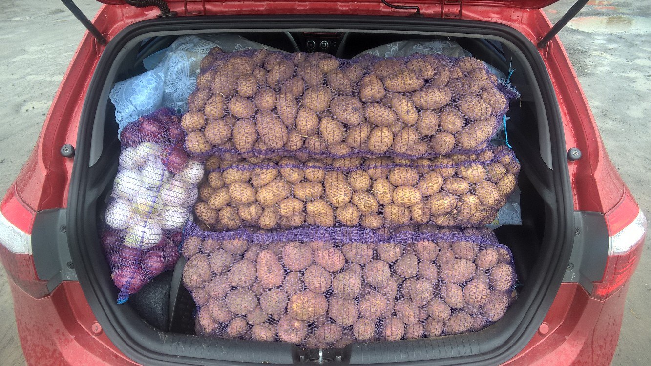

ну как вариант думаю так и нужно было сделать... только вот я боюсь что с таким расположением короба у меня в багажнике места совсем не останется :(((( А так я могу возить даже картошку. :))))))63DvCKy-KbI.jpg
З.Ы. Думаю для начала 200 трубу поставить. Для этого всего лишь сменю накладку с отверстием. Труба эта как раз в коробе 5-6 литров займет и чистого объема в ящике останется как раз 65 литров. А потом попробую еще и чистый объем уменьшать... кирпичами:)))) ... посмотрю что из этого получится... только боюсь что из-за погони за резом я могу потерять качество самого баса... потому как музыку я слушаю постоянно... а рез снимаю раз в месяц а то и реже... :))))
про ужимание кирпичами, бывали случаи кирпичи ломали корзины так что аккуратней. По поводу остального, пытаться достичь большего реза вливая мощу не самый лучший вариант. и на счет картошки, я посмотрел систему и она на достаточном уровне, вы должны четко понимать.чего хотите и приходится жертвовать иногда
Team "Диванные эксперты"
это точно... мне еще нужно привыкать некоторое время к мысли о том, что багажником все равно придется жертвовать :))))))
