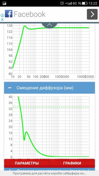

DimanAZ Опубликовано 15 апреля, 2019 Ссылка на пост Ссылка на тему Поделиться Опубликовано 15 апреля, 2019 Danger3000 сказал: Ну да, теперь буду знать. Только чем дальше, тем опыт обходится дороже. Вот типичная кривая хода. Видно насколько меньше хода в настройку и соответственно охлаждения. Плюс при этом потребляемая моща выше в 1.2-1.3 раза обычно Ссылка на комментарий
