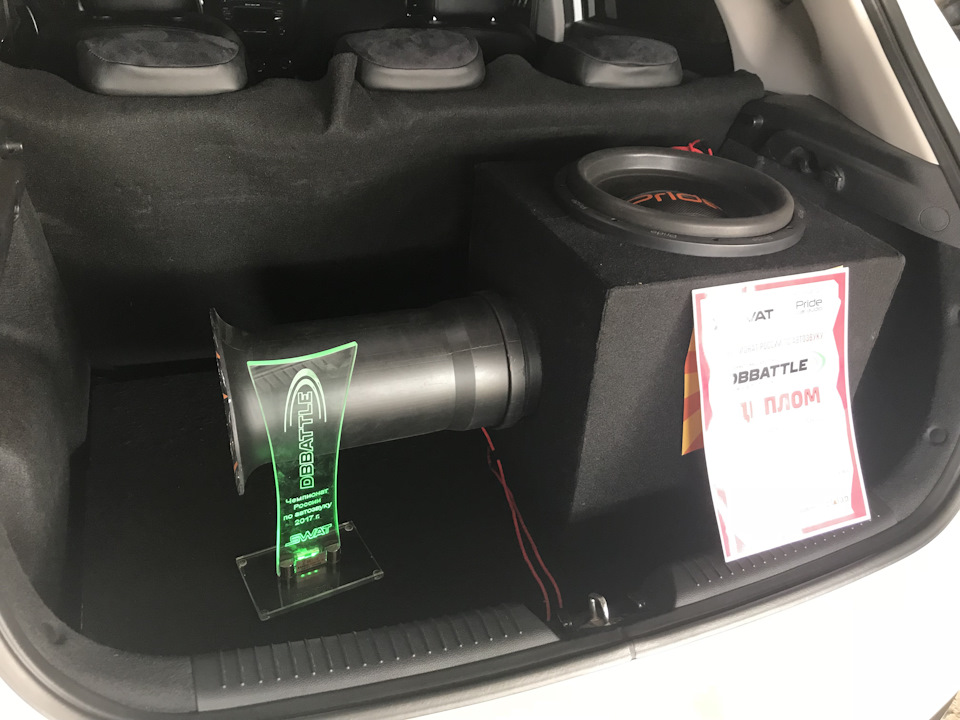

KAZIKEN Опубликовано 13 марта, 2018 Ссылка на тему Поделиться Опубликовано 13 марта, 2018 (изменено) Авто Kia Ceed JD. Шумка крыши(3мм), двери (2мм), багажник (арки и ниша запаски 4мм, остальное 3мм). Полы не трогал. Все оборудование в фальшполе. Гена стандарт, аккум под капотом стандарт(60) + кислота в багажнике 60. По одной протяге +и - Pride 0ga. Результат был добыт на этапе ДбБатла в Астрахани в 2017 году. Новичек 1к - 2-Е место. Летело 907 Ватт. Изменено 13 марта, 2018 пользователем KAZIKEN 147.3 на 51Hz от 907Вт. Pride BB12 + 2K Ссылка на комментарий
4ivomilas Опубликовано 15 мая, 2018 Ссылка на пост Ссылка на тему Поделиться Опубликовано 15 мая, 2018 Авто Kia Ceed JD. Шумка крыши(3мм), двери (2мм), багажник (арки и ниша запаски 4мм, остальное 3мм). Полы не трогал. Все оборудование в фальшполе. Гена стандарт, аккум под капотом стандарт(60) + кислота в багажнике 60. По одной протяге +и - Pride 0ga. Результат был добыт на этапе ДбБатла в Астрахани в 2017 году. Новичек 1к - 2-Е место. Летело 907 Ватт. сколько чистыми в коробе ? Ссылка на комментарий
