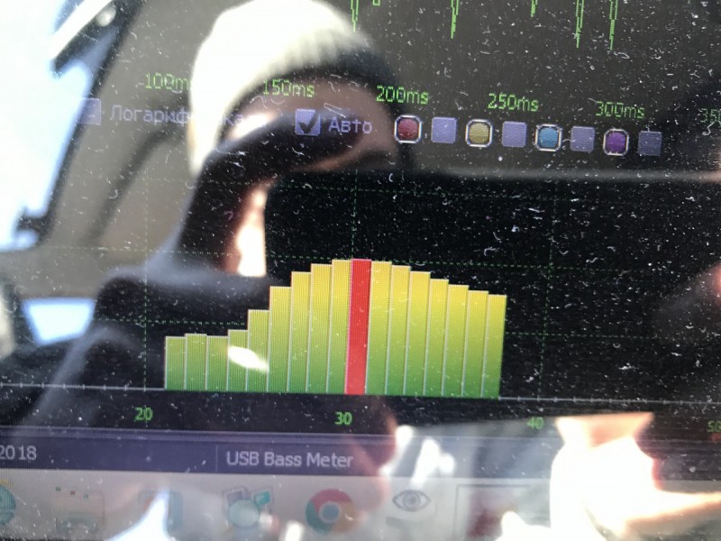

easterndnb Опубликовано 4 июня, 2018 Ссылка на тему Поделиться Опубликовано 4 июня, 2018 (изменено) машина getz/питание 200ач агм и сток гена на 90а. подключение в 1ом. труба 160 в левое крыло. видео замера: Изменено 7 июня, 2018 пользователем easterndnb 150,4x31hz Ссылка на комментарий

easterndnb Опубликовано 19 апреля, 2019 Автор Ссылка на пост Ссылка на тему Поделиться Опубликовано 19 апреля, 2019 на этот сезон собрал новый короб, цель была понизить настройку. добавил объема(короб ~70л) труба та же, 160ая 58см. питание титанат 30а, просад до 13в. 150,4x31hz Ссылка на комментарий
