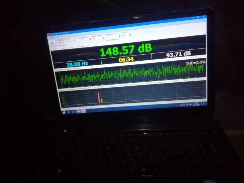

Виталий Попов Опубликовано 25 сентября, 2018 Ссылка на тему Поделиться Опубликовано 25 сентября, 2018 [/url][/img]Шкода октавия тур, Питание 90 ам генератор, титанат 40 ампер под капотом. +- кг 50 по 2 протяжки. Все усилители в фальш полу. Короб примерный объем 125-130 литров чистыми, порт 357 квадратов пролит лаком и сделаны скругления. Усилитель скар2500 в 0.5 ома. В итоге что имеем полка довольно широкая с 30 до 45 в 1.5 децибелах на закрытую дверь рез падает на 0.3-0.4 дб при держании лба рез растет от 0.1 до 0.4 в зависимости от частоты. На фото замеры производились на открытую водительскую дверь, без держании лба. Рез на 30 гц не сохранил 146+ https://c.radikal.ru/c16/1809/c8/be17e4c60e33.jpg' alt='be17e4c60e33.jpg'> [/img] Ссылка на комментарий
Виталий Попов Опубликовано 28 октября, 2018 Автор Ссылка на пост Ссылка на тему Поделиться Опубликовано 28 октября, 2018 На днях перепилил ящик переделав на 200ую трубу, и направил порт в номер тем самым добился результата на открытых и зыкрытых дверях 148.1 на 39 гц Ссылка на комментарий
Виталий Попов Опубликовано 5 июня, 2019 Автор Ссылка на пост Ссылка на тему Поделиться Опубликовано 5 июня, 2019 Перепилил короб на экспо, рез вырос и так итоговые цифры. Закрытые двери 148.57 и открытая водительская 149.55 Машину ни кто ни где не держал. Ссылка на комментарий
