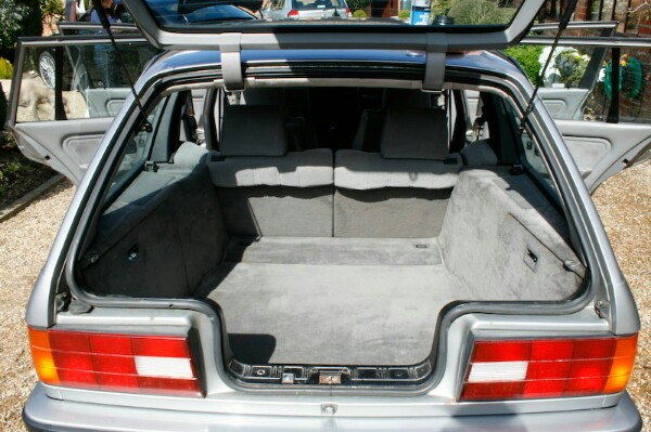

Andrey_S1 Опубликовано 16 октября, 2018 Ссылка на тему Поделиться Опубликовано 16 октября, 2018 Доброго времени суток В чем отличия между в1-в3? Машина универсал какой короб по литражу нужен Настройку думаю в пределах 30Гц Багажник вот https://pp.userapi.com/c850436/v850436443/239cc/72yYcbMfOO4.jpg Желательно чтоб задние сидения на месте были Ссылка на комментарий
manul Опубликовано 16 октября, 2018 Ссылка на пост Ссылка на тему Поделиться Опубликовано 16 октября, 2018 Места в багажнике хватит. Объем по мощности подбирай, 180-200 литров чистого. Трубу 250 в крыло или в пятую дверь Для быстрой связи - vk.com/by_manul Ссылка на комментарий
