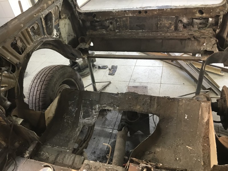

Crank Опубликовано 21 апреля, 2019 Автор Ссылка на пост Ссылка на тему Поделиться Опубликовано 21 апреля, 2019 О проделанной работе так выглядело днище после того как было отрезано все то что мешало) Ссылка на комментарий

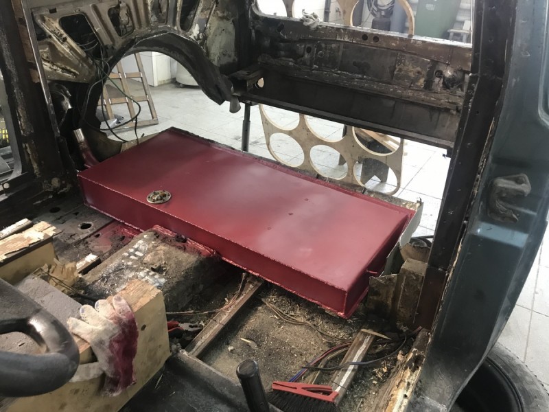

Crank Опубликовано 21 апреля, 2019 Автор Ссылка на пост Ссылка на тему Поделиться Опубликовано 21 апреля, 2019 далее изготовление бензобака, бак получился литорв 35, почти как заводской, с родным поплавком и сливной пробкой) на всякий случай) Ссылка на комментарий
