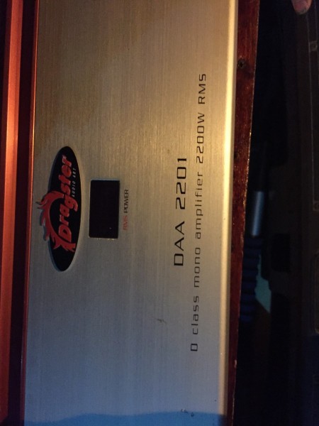

k1Tok Опубликовано 25 апреля, 2019 Ссылка на тему Поделиться Опубликовано 25 апреля, 2019 Народ здорова, взял себе моноблок этот, подключил на фронт, но динамики не играют выше 80 герц примерно, тоесть басят, голова 80 пионер пробую менять частоты среза, особой разницы нет, куда копать, что делать? Ссылка на комментарий
Натаныч Опубликовано 25 апреля, 2019 Ссылка на пост Ссылка на тему Поделиться Опубликовано 25 апреля, 2019 Ни куда. этот усилитель предназначен для сабвуфера, Схемотехника спроектирована под усиление низкой частоты, примерно до 200-250 Гц. И как ты его на фронт подключил. Это же одноканальный усилитель. Ссылка на комментарий
