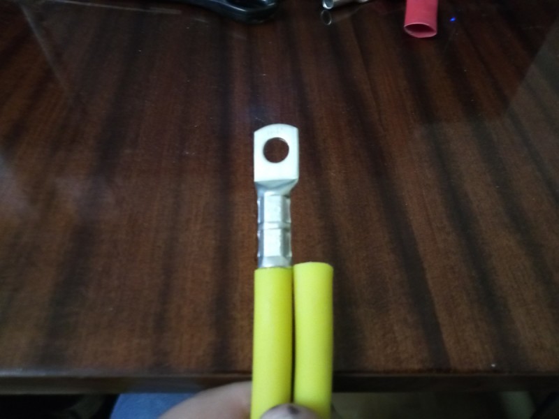

DLSPower Опубликовано 5 мая, 2019 Ссылка на тему Поделиться Опубликовано 5 мая, 2019 (изменено) Друзья нужна Ваша помощь! Уже не первая система которую собрал и как любитель знаю куда и на что обращать внимание. Но ситуация уже на стадии гонять и слушать выходит из под контроля..( Итак система: Голова - Kenwood KDC-300UV , уже поменяла 2 авто и великолепно стала в 3е на данный момент стоит. Усь - 4х канальник ARIA AF-4.150 Питание - 4Га медь SWAT SPW-4Y Колба с предом - ANL 200 ампер Фронт - Pride Emerald 6.5 FB Тыл - Ural AS-W165MB Warhead Всё новое! Проблема следующего характера: усь накручен не в шишку 50% фронт и 70% тыл, магнитолла максимум 35 громкость, на регулировке в 30, длительность работы аудиосистемы 10-15 минут, усь становится сковородкой, пока в защиту не уходил, но нагрев его нереальный, установлен в воздухе, в прямом смысле этого слова, пока систему решил обкатывать усилок расположил на запаске, он просто краями упирается немного в колесо запасное, по бокам ничего, сверху ничего, внизу так же запаска к верх ногами, то есть полость... Всё питание закреплено хорошо, на медно лужёных наконечниках обжатые 12 тонным прессом! Дубляжи так же изготовлены из данного кабеля, масса двиг-кузов, масса двиг - АГМ, масса кузов - АГМ. С генератора так же дубль идёт. Замерял напряжение на входе в усь на заглушённую 12.8, на заведённую 14.2-14.4 RCA по феншую фронт есть фронт, тыл есть тыл) Фронт порезан HPF от 200Гц Тыл порезан HPF от 120Гц Неужели он так греется и такой нагрев что руку на нём не удержать, это для него норма? А что будет если гейн в шишку дать? Думал может усь бракованный, но у меня их 2, подключал 2й, ситуация та же... Что может влиять на безумный нагрев усилка? Изменено 5 мая, 2019 пользователем DLSPower Ссылка на комментарий
