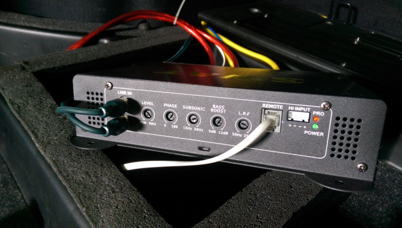

Zvev21 Опубликовано 10 мая, 2019 Ссылка на тему Поделиться Опубликовано 10 мая, 2019 Ребят купил саб,в коробе (фи) два блина 10дюйм мистери и усилок swat 1.500 подключен мостом два блина объединены что то такое,кто подскажет как настроить усилок? Ссылка на комментарий
Dmitry.93 Опубликовано 10 мая, 2019 Ссылка на пост Ссылка на тему Поделиться Опубликовано 10 мая, 2019 басбуст - 0 LPF - на глаз 70-80 Гц Гейн по вкусу. Но думаю на час максимум. Kicx Get Sound Have Fun Ссылка на комментарий

Dmitry.93 Опубликовано 11 мая, 2019 Ссылка на пост Ссылка на тему Поделиться Опубликовано 11 мая, 2019 В 10.05.2019 в 15:42, Zvev21 сказал: Показать левел - примерно 12 часов . фаза - 0 сабсоник - ~10 часов басбуст в минимум (0) LPF - 11 часов. Kicx Get Sound Have Fun Ссылка на комментарий
