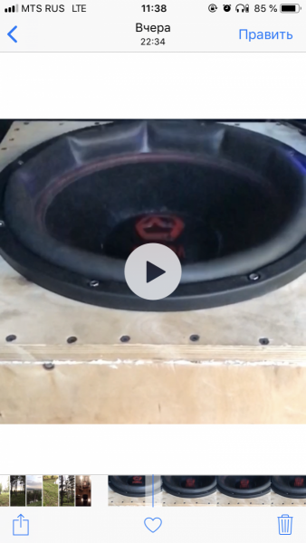

anark Опубликовано 16 июня, 2019 Автор Ссылка на пост Ссылка на тему Поделиться Опубликовано 16 июня, 2019 Фото короба, 95л чистого 250 Труба 45см 146дб с 1700вт. Все печально. Ссылка на комментарий
