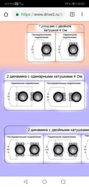

Oleg777 Опубликовано 1 августа, 2019 Автор Ссылка на пост Ссылка на тему Поделиться Опубликовано 1 августа, 2019 MaD_Serg сказал: больше сопротивление, больше шанс оставить дины живыми Понял))))) Ссылка на комментарий

Oleg777 Опубликовано 1 августа, 2019 Автор Ссылка на пост Ссылка на тему Поделиться Опубликовано 1 августа, 2019 MaD_Serg сказал: лишь бы этот красный товарисч не умер Вот и сыкотно ?? или лучше съездить в студию и подключили по уму)) правда самому хотелось бы понять азы))) Ссылка на комментарий
