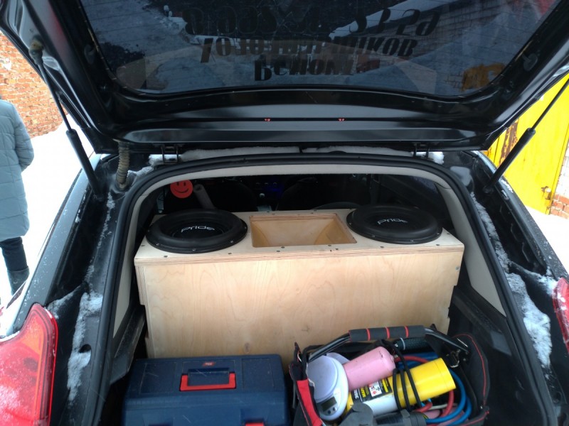

mafia Опубликовано 13 августа, 2019 Автор Ссылка на пост Ссылка на тему Поделиться Опубликовано 13 августа, 2019 В 08.08.2019 в 17:16, Para_noic сказал: Неплохо для двух десяточек Показать Короб не стондартный очень высокий 64см продам две ботарейки XC POWER3000 Ссылка на комментарий

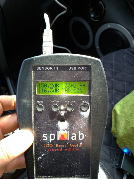

mafia Опубликовано 13 августа, 2019 Автор Ссылка на пост Ссылка на тему Поделиться Опубликовано 13 августа, 2019 Первый короб был под два бб10в2 рез был 150.2 на 33 поставил тешки туда рез Упал до 146 пришлось заново пилить короб под тешки по пораметрам смола как говориться сняли скаждого Саба отдельно так как информация отсутствует по тешкам 10кам только про ст есть продам две ботарейки XC POWER3000 Ссылка на комментарий
mafia Опубликовано 13 августа, 2019 Автор Ссылка на пост Ссылка на тему Поделиться Опубликовано 13 августа, 2019 Фото с бб10в2 продам две ботарейки XC POWER3000 Ссылка на комментарий
mafia Опубликовано 13 августа, 2019 Автор Ссылка на пост Ссылка на тему Поделиться Опубликовано 13 августа, 2019 Питание литий железо фосфат 210 ампер гена штатный под капотом пусто, фото сравнения бб10в2 и т10в3 пиз,,,,ц????????? продам две ботарейки XC POWER3000 Ссылка на комментарий
