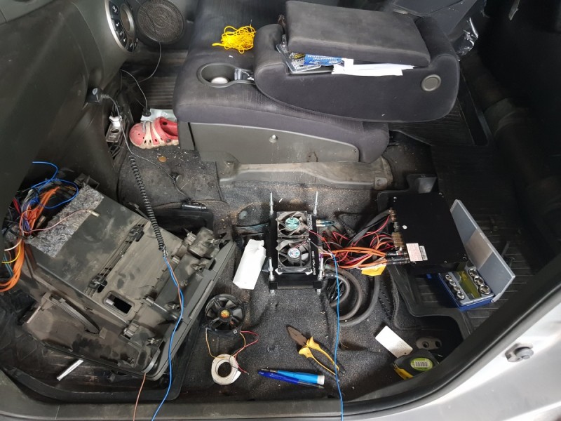

Alexeyi063 Опубликовано 22 августа, 2019 Ссылка на пост Ссылка на тему Поделиться Опубликовано 22 августа, 2019 (изменено) loony6233 сказал: Ну не с подкапота же Усилители стоят под передним сиденьем бутербродом)), поэтому в багажник ставить аккум не хочется. Генератор управляется электроникой автомобиля. Обычное напряжение сети 12,1-13,1 в. Иногда поднимает до 14,4-14,7в, но большую часть времени 12,1-13,1 в. Начинаешь разгон, напряжения падает до 12,1 в, это я так понимаю чтобы двигателю легче было, генератор меньше ресурсов забирает от двигателя. Разогнался, едешь с крейсерской скоростью 13.1 в. газ отпустил 14,4 в. Как то так. Будет нормально заряжаться титанат, либо АГМ? Кислоту заряжает нормально, зимой в мороз заводил без проблем. А если соорудить коробок и под другое сиденье положить в ряд секцию титаната, ничего не будет? Подводя итог выше написанному, с учетом нюансов, что в итоге лучше взять - АГМ под капот или секцию титаната? Лимит примерно 20 тыс. руб. Изменено 22 августа, 2019 пользователем Alexeyi063 Cube z12 Ссылка на комментарий

Alexeyi063 Опубликовано 22 августа, 2019 Ссылка на пост Ссылка на тему Поделиться Опубликовано 22 августа, 2019 loony6233 сказал: Под капотом титанату нормально, жару и мороз переносит, балансир надо обязательно, и напряжение заряда должно быть 15В Сергей-МХ сказал: Не обязательно 15В. Номинальное напряжение каждой банки 2,3В, 6х2,3=13,8В. При исправной электрике в авто, гена выдает от 14 до 14,5, этого за глаза хватает чтобы титанат был заряжен на 85-90%. Так будет заряжаться нормально титанат на моем авто? GIFку посмотрите. Cube z12 Ссылка на комментарий
