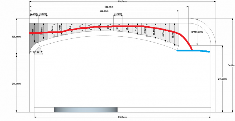

loony6233 Опубликовано 22 августа, 2019 Ссылка на пост Ссылка на тему Поделиться Опубликовано 22 августа, 2019 @shtakethtc Хотелось бы добавить, что тут по факту длина порта больше чем кажется Alpine UTE-92BT /// Faital Pro 3fe22 - Fusion FBS602 Tweak made by FFZ /// Faital Pro 8fe200 - Boston GT-24 Ссылка на комментарий
