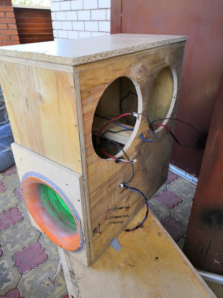

151.2 dB - T12v2 x2 - Skar 4500 - (34 Гц)
Авто Шкода Рапид
Гена сток 140
Секция титаната 40
Усь Скар 4500
Сабы Т12в2 (мотор в2, подвига в3 без карбона)
По вибре: крыша визоматом закатана много слоев у лба и половина крыши проф ф  в два слоя. Крышка багажника 3 слоя обычно вибры.(работает по сути как вес) крылья тоже закатаны обычной виброй (делал еще когда ничего не понимал).
Повседневный короб 140 чистого,труба 200ая. Рез на 1открытую 151.2 на 34гц. Уверен ,что можно еще найти,толком не занимался. Подозреваю,что 250ая труба может пик поднять.
Боевой короб:рез на все закрытые 152,2 на 44гц. Резонанс салона низкий,поэтому эта частота.
Может у кого есть хороший рез в октавии/рапиде, посоветуйте что-нибудь).
Если крышку багажника держать -минусует на всех частотах. Без выбры на крыше рез выше чуть-чуть,но без нее не варик...
Еще тестил такой ящик. Пик на 41гц 151,6
на 250ой трубе чистого порядка 120л.
На закрытых дверях 151 на 40
